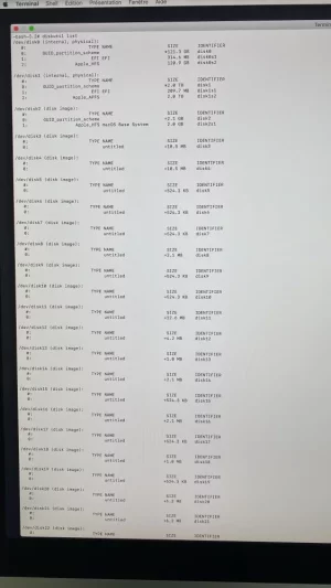

j'essaye après de nombreuses tentatives de réinstaller Catalina ou Sierra mais sans succès, je pense que j'ai un souci avec mon disque...
Merci d'avance pour ton aide et ton expertise !!!
Dsl d'être un peu insistant, je suis très inquiet... j'ai besoin de travailler je passe mon diplôme dans quelque mois...
Bonjour simsim
Tu as 2 disques : SSD de 121 Go & HDD de 2 To. Qui devrait normalement être associés en mode Fusion Drive. Actuellement ils sont séparés > avec des partitions apfs défectueuses.

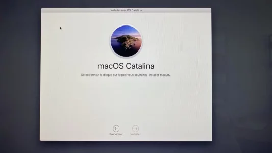

Je me permets de vous contacter car nous avons tenté de réinstaller Sierra sur notre Mac après un "formatage"... qui n'a l'air d'avoir fonctionné correctement.
Lorsque je tente la réinstallation (dans les 4 utilitaires de MacOS), j'ai la phrase : "les informations du programme d'installation sur le serveur de récupération sont endommagées"
J'ai essayé de bidouiller en lisant les réponses données aux précédents posts... mais impossible !
J'ai changé la date, c'était pire... j'ai donc restauré la date du jour.
J'ai tenté Catalina, échec également...

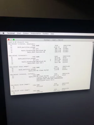

Voici l'état de mes disques...
Si vous aviez une idée, une solution, je suis preneuse !!
Merci de votre aide (précieuse!)
Bonjour Marion
Tu as un Fusion Drive de type CoreStorage (ancien type) associant un SSD et un HDD. Le volume commun qui s'en exporte est intitulé OS X Base System : soit l'intitulé du volume de secours original démarré par ⌘R. Tu as dû restaurer dans l'Utilitaire de disque de la session de secours le volume de secours démarré => au volume Macintosh HD du Fusion Drive > ce qui a fait de ce dernier volume un clone (au nom près) du volume de secours source. Il faut reformater le volume du Fusion Drive.
- par ailleurs le message : "les informations du programme d'installation sur le serveur de récupération sont endommagées" signifie que les composants d'installation de Sierra sur le serveur Apple de récupération ont un certificat d'application périmé au 24 octobre 2019. Question : quelle date rétrograde avais-tu tenté d'inscrire à la place de celle d'aujourd'hui ?​
