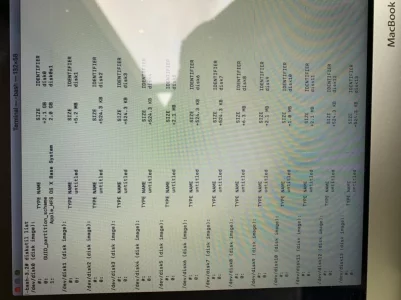

Je suis désolé de « m’incruster » dans la discussion, mais je rencontre exactement le même problème que décrit par les utilisateurs de ce thread. J’ai essayé plusieurs des techniques que tu as donné, sans succès. Je pense que le SSD du MacBook Air que l’on m’a prêté pour le réparer (je suis plus PC habituellement donc je suis un peu perdu en tant que « geek de famille ») a grillé. En effet, dans diskutil à partir de la récupération par internet, je ne vois pas le SSD listé :
Dans l’utilitaire avec GUI seule apparaît la partition de 2Go correspondant - is j’ai bien compris tes explications - à l’os de récupération.
Avec la commande diskutil list, je vois 17 disques de /dev/disk0 à disk16. Le plus gros est de 2go (os de récupération ?), puis des tailles variant de quelques Ko à quelques Mo.
Cela permet il de confirmer un problème Hardware (SSD mort ou débranché) ?
Merci beaucoup, et encore désolé de m’immiscer dans la discussion !
(PS : je joins les photos du résultat de diskutil list)
    90,5 KB · Affichages: 142
    84 KB · Affichages: 140
Bonjour Ipozya
Ton analyse est juste -->
- il n'y a que des images-disques supportées en RAM dans le tableau des disques : celle de 2 Go (la 1ère) téléchargée par internet et hébergeant l'OS de secours démarré > toutes les autres étant créées à la volée en RAM en auxiliaires d'un démarrage de secours. Toutes s'effacent de la RAM au redémarrage ou à l'extinction.​
- le disque interne du MacBook Air n'est pas listé dans le tableau = non connecté comme disque au Système du Mac.​
C'est bien un problème matériel qui est en jeu ici. Oriente ton enquête dans cette direction. Regarde sur le site iFixit au modèle exact du Mac un tuto d'accès au SDD.

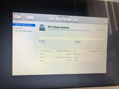

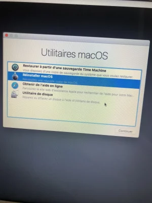

J’ai un probleme semblable : j’ai voulu rénitialiser mon MacBook Air qui date de 2017. Quand j'ai voulu réinstaller macOS on me disait que les informations du programme d’installation sur le serveur de récupération étaient endommagées. J'ai essayé de faire quelques manipulations que j'ai pu voir sur le forum. J’ai réussi a télécharger un Catalina alors que j'avais Sierra avant. On ne me met plus cette phrase. Mais maintenant quand jarrive au moment d’installation de macOS il n’y a aucun disque a sélectionner.
Je ne sais pas du tout quoi faire. J’ai des exams en ligne dans 2 h sur l’ordinateur !
Merci beaucoup d’avance de votre aide
Bonjour Lb

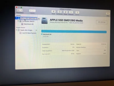

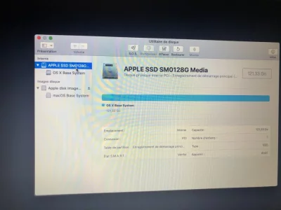

Est-ce que tu vois le SSD interne de ton Mac dans l'Utilitaire de disque ?
Presse la pastille "Présentation" > coche : "Afficher tous les appareils" -->
- est-ce que tu vois affiché le disque physique du SSD ?​

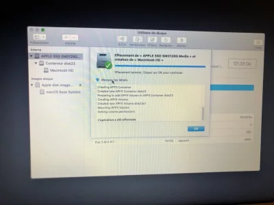

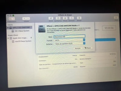

Tu sélectionnes : Apple SSD et le menu : Effacer -->
- choisis les options : schéma = GUID > format = apfs > nom = Macintosh HD => presse le bouton : Effacer
Est-ce que ça a fonctionné ?
Parfait -->
- quitte l'Utilitaire de disque. Lance l'option : "Réinstaller macOS" => et choisis Macintosh HD comme destination lorsque cela te sera proposé. Catalina devrait s'installer sans obstacle.​
