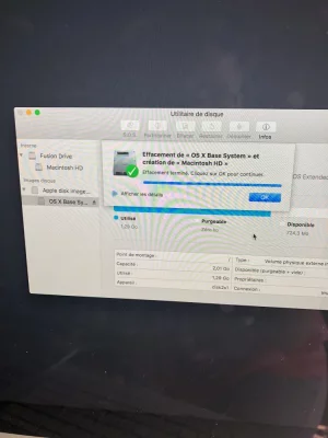

Re bonjour,
J'ai effectué le formatage selon vos directives.
Voici le retour du système :
Ça a l'air d'avoir fonctionné !
En effet : reformatage effectué.
- à présent en ce qui concerne la péremption de certificats d'applications Apple : il y a eu 2 dates. Une 1ère péremption intervenue au 14 Février 2016 (c'est celle dont tu avais dû tenir compte) ; et une au 24 octobre 2019 (c'est cette 2è date qui affecte les composants de réinstallation de Sierra sur le serveur Apple de récupération. Il faut donc reculer la date à l'horloge du Système de secours démarré juste avant = au 20 octobre 2019 (par exemple).​

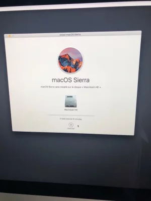

J'ai pu choisir le Macintosh HD pour installer Sierra...
MAIS...(sinon ce ne serait pas drôle)...il m'affiche 6 min depuis le départ et rien n'a bougé...
Cela fait au moins 30 min que la barre est à 6 min
Ai-je loupé quelque chose?
    27,1 KB · Affichages: 123
Bon : ça a avancé.
- est-ce qu'il y a eu une progression en ce qui concerne la préparation de l'installation ?​
Ca a mis un peu de temps mais c'a fonctionné!!!
Un grand merci pour votre aide et la rapidité de vos réponses.
Bonne soirée et encore MERCI!!!!
