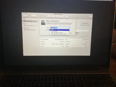

Je pense que ça vient du reboot de mon disque dur. Je ne peux plus choisir macOS Extended... J’ai juste des formats APFS :

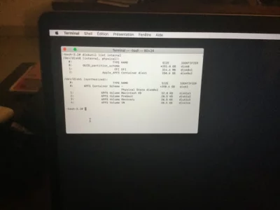

Quitte l'Utilitaire de disque pour récupérer l'écran des 4 Utilitaires macOS. Voici comment tu vas pouvoir fournir ici les informations de base (tuto) -->
- va à la barre de menus supérieure de l'écran > menu : Utilitaires > sous-menu : Terminal.​
Dans la fenêtre ouverte > saisis la commande informative (ce qui est inscrit sous Bloc de code) :
diskutil list internal
  • tu vas voir s'afficher la configuration du disque interne seule
  • en bas de cette page des forums MacGé => utilise le menu ...▾ (à droite du smiley souriant) dans la barre de menus au-dessus du champ de saisie d'un message > sous-menu : </> Bloc de code => tu fais ton coller dans la fenêtre de code et Continuer.
Note 1 : si tu ne peux pas poster via le Safari de la session de secours (ça arrive) --> poste une photo du tableau (à partir du commencement = le disque /dev/disk0 ou disque physique interne) - tu as un bouton : "Joindre un fichier" en bas de cette page.
Passe la commande exacte :
diskutil eraseDisk apfs "Macintosh HD" gpt disk0
  • (respecte tous les espaces - "Macintosh HD" avec les "") la commande réinitialise le SSD : table GPT > format apfs > volume Macintosh HD
Parfait -->
- quitte le terminal. Lance l'option : "Réinstaller macOS" => et choisis Macintosh HD comme destination lorsque cela te sera proposé. Tu n'auras qu'à dire comment ça s'est passé...​
