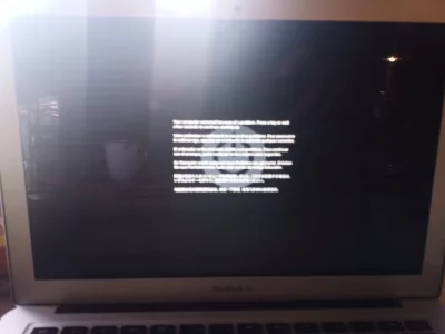

J'ai un Macbook air 2017, impossible de reinstaller l OSX. Aussi bien 10.12 que Catalina. Un bug avec les disques
Je t'ai attaché une photo :
Heure a jour... Il semblerai que mon SSD de 120GB se soit dedoublé ! Mille mercis !

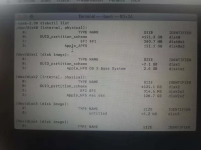

Bonjour tonino
La situation est très bizarre : tout se passe comme si ton Mac contenait 2 SSD -->
- un SSD disk0 de 121,3 Go > avec une partition de type Apple_APFS invalide (aucun Conteneur exporté)​
- un SSD disk2 de 121,1 Go > avec une partition de type Apple_HFS > et un volume mac osx
Tu es sûr que ton Mac n'a pas 2 disques internes ? - quel est son modèle ? - son année ?

Bonjour @macomaniac
l'installation a eu du mal a se faire (une dizaine de message d'erreur sans code)
Le Mac redemarre tout seul sur le mode recovery pour reinstaller l'os.
Et la encore le SSD se divise en deux...
Je me gratte la tete la...
Des idees?
Merci belle journee!

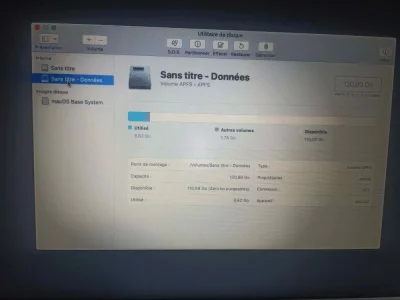

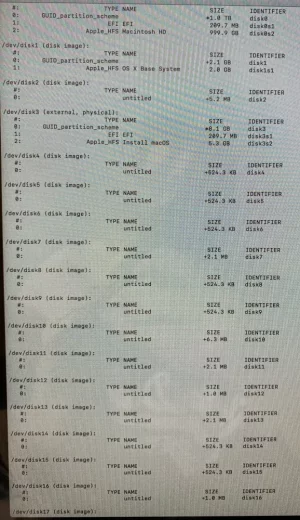

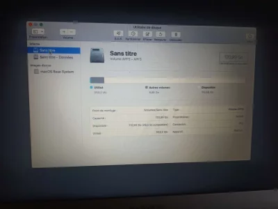

Cette fois-ci : il n'y a plus qu'un disque interne physique : un SSD de 121 Go.
- sa partition primaire de type "Apple_APFS" => virtualise un espace-disque secondaire ("Conteneur") > hébergeant simultanément 5 volumes (distribution canonique de Catalina). Mais l'installation de Catalina a échoué : le volume-Système intitulé Sans titre n'a qu'une occupation de 553 Mo (= vide) > au lieu des 11 Go du volume-Système régulier de Catalina.​
Il faudrait savoir en quoi ont consisté les messages d'erreur d'installation.

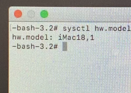

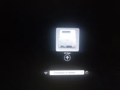

Voici les photos. Rien de très explicite.
Je vai essayer de réinstaller a partir d une sauvegarde Time Machine.
Ou bien alors de restaurer le SSD avec une installation faite sur un autre disque...

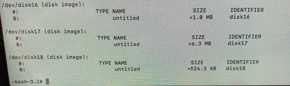

Veux-tu effacer le SSD et recréer un Conteneur apfs avec un volume vide destiné à l'installation ?
Passe la commande :
diskutil eraseDisk apfs "Macintosh HD" gpt disk0
  • ("Macintosh HD" avec les "") la commande efface le disque interne > remet une table GPT > un format apfs > un volume Macintosh HD

Hello à tous,
J'essaie de dépanner un iMac de 2017/2018 à un ami.
Je n'arrive pas à résinstaller Sierra car j'obtiens la même erreur que le titre de ce post.
En naviguant sur ce post, j'ai changé la date sans succès et aussi j'ai renommé le disque en Macintosh HD puis formaté à nouveau, là aussi, sans succès.
J'ai crée une clé USB bootable avec le .dmg de Sierra dessus mais le Mac refuse de booter dessus (mauvaise méthode?).
Merci de votre aide et bonne journée !
