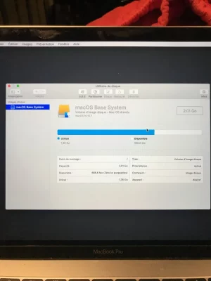

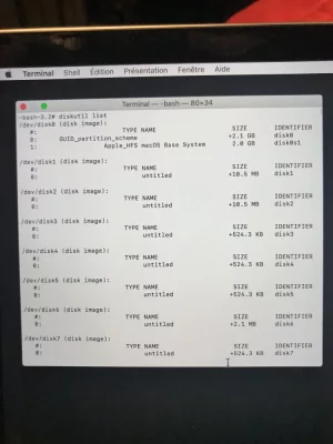

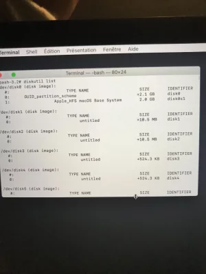

Oui mon mac est de 2017 , j'ai acces a la Maj macOs Catalina mais il n'ya pas de Macintosh HD
    43,9 KB · Affichages: 125
    54 KB · Affichages: 126
    123,4 KB · Affichages: 119
    47,3 KB · Affichages: 125
Le SSD barrette du Mac n'est manifestement pas connecté. On ne voit que des images-disques dans le tableau des disques : celle du volume de récupération macOS Base System (téléchargée en RAM par internet) + une série de petites images-disques auxiliaires d'un démarrage de récupération (également supportées en RAM).
