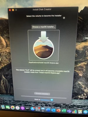

- utilise ce lien : ☞Install Disk Creator☜ pour télécharger l'application gratuite Install Disk Creator qui permet de confectionner un média d'installation démarrable par Mac. Lance-le > à : "Select the volume to become the installer" => navigue au volume CLE. À = "Choose a macOS Installer" => navigue à ton installateur : Install macOS High Sierra.app des Applications. Presse le bouton : "Create Installer".​
Tu n'auras qu'à dire si tout s'est bien passé.
Parfait -->

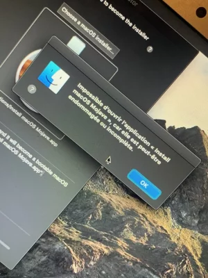

    119,8 KB · Affichages: 167
    137,2 KB · Affichages: 142
Est-ce que tu as pu configurer la clé avec Install Disk Creator ?

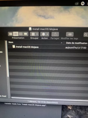

Oui j’ai suivi la démarche et ça m’a donné les deux photos que j’ai envoyé précédemment
Est-ce que tu as un volume de la clé intitulé : Install macOS Mojave affiché actuellement sur le Bureau (en résultat de l'installation de la clé) ?
Parfait alors !
- éjecte la clé de ton Mac. Branche-là à ton autre Mac que tu vas donner à ton frère. Démarre-le la touche "alt" (option) tenue pressée pour obtenir l'écran de choix du volume de démarrage. Choisis le volume intitulé : Install macOS Mojave > démarre dessus. Tu vas obtenir après un temps de chargement un écran aux 4 Utilitaires macOS comme celui d'une session de secours.​
Lance l'option : "Installer macOS" => et choisis Macintosh HD comme destination lorsque cela te sera proposé. Tu n'auras qu'à dire si ça a marché.

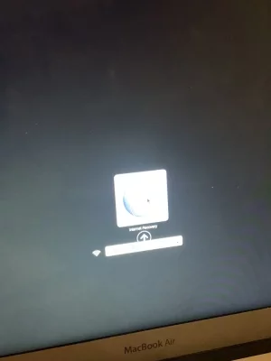

J’obtiens ça quand je maintiens alt :
cela me propose internet recovery :

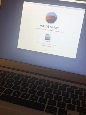

L’installation se lance :
Bon : ça a l'air bien parti d'après ton dernier message (je n'ai pas compris les problèmes antérieurs).
Alors content pour toi !
- si j'ai bien compris pourquoi tu ne pouvais pas réinstaller l'OS d'usine Sierra (certificat périmé des composants d'installation sur le serveur Apple de récupération) => je n'ai pas compris pourquoi tu ne pouvais pas passer à Big Sur. D'où les péripéties de confection d'une clé d'installation de Mojave (bon OS bien supporté) > puis son installation depuis la clé.​
