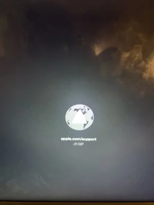

Sujet unique Si « les informations du programme d'installation sur le serveur de récupération sont endommagées »
Je fais cela, j’avais déjà effectué cette commande qui m’avait amené à Apple support 2102f en erreur
Bon : on va configurer une clé d'installation démarrable avec ton autre Mac. Puis tu démarreras sur la clé et tu installeras ton MacBook Air avec.

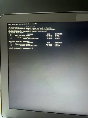

Alors branche la clé à ton Mac qui fonctionne. Passe une commande :
diskutil list external
  • qui affiche la seule configuration du disque externe
Je pensais que tu savais poster en mode texte comme au message #715.
- quoiqu'il en soit : clé = disk3 > paramètres Windows invalides pour un média démarrable par Mac. Passe la commande (copier-coller) :​
diskutil eraseDisk jhfs+ CLE gpt disk3 ; diskutil list external
  • qui reparamètre la clé : table GPT > format jhfs+ > volume CLE - puis réaffiche la configuration du disque externe
