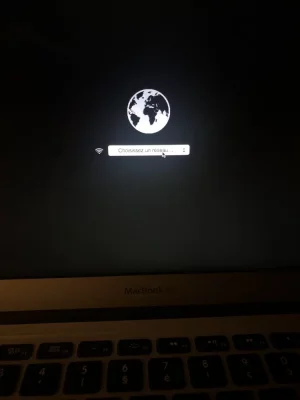

je n'ai pas le menu avec les 4 utilitaires j'ai une logo monde avec un triangle et un point d'exclamation
à présent on me demande de choisir le wifi mais lorsque je rentre le mdp cela ne fonctionne pas alors que le mdp est correct
Vérifie si la langue est bien actuellement le Français (icône de drapeau en haut de l'écran à droite > à côté de celle du Wi-Fi).
Je viens de ré-effectuer un redémarrage je vous tiens au courant.
Après avoir effectué le redémarrage j’ai ceci qui s’affiche lorsque je choisis ma wifi et rentre le mot de passe cela ne fonctionne pas
