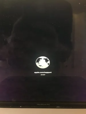

Et tu ne peux pas non plus démarrer par internet sur un OS de secours du plus récent OS public (via ⌘⌥R) : tu es réduit à Sierra ?

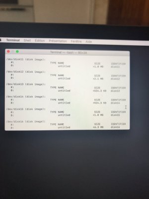

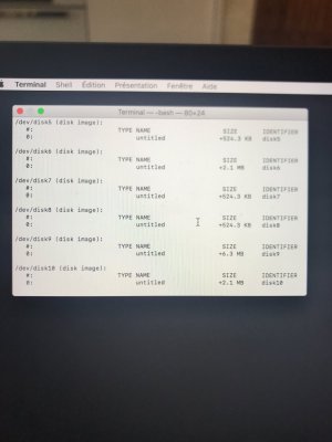

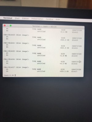

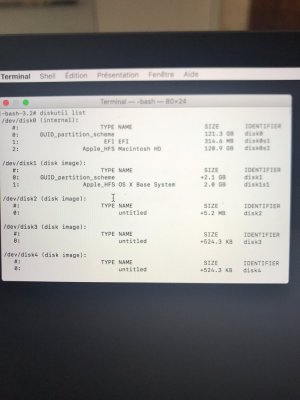

Voici le tableau :
    42 KB · Affichages: 20
    37,5 KB · Affichages: 22
    34,2 KB · Affichages: 15
    37,4 KB · Affichages: 16
    42 KB · Affichages: 15
    37,5 KB · Affichages: 18
    34,2 KB · Affichages: 16
    37,4 KB · Affichages: 17
Je vois un SSD de 121 Go > avec un volume Macintosh HD standard > sans partition de secours subalterne.
- question : est-ce que tu peux venir à ce fil avec Safari ou pas ?​
je viens de réussir :

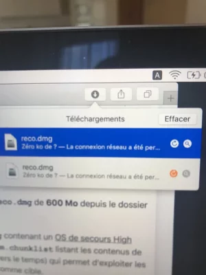

Parfait. Alors voici la 1ère étape -->
- Safari lancé > va à sa barre de menus supérieure : Safari > Préférences > Général. À l'option : "Emplacement de téléchargement des fichiers" (en bas) > clique les onglets tout à droite > choisis : "Autre emplacement..." => navigue au volume interne Macintosh HD et presse le bouton : "Sélectionner". Macintosh HD devient la destination de téléchargement des fichiers de ce Safari.​
Préviens quand c'est fait.
Utilise ce lien : ☞Reco.dmg☜ (clique le lien rouge) => qui va faire télécharger une image-disque Reco.dmg de 600 Mo depuis le dossier public de ma DropBox.
- le volume Reco de cette image-disque contient 3 outils : une image-disque BaseSystem.dmg contenant un OS de secours High Sierra (image-disque reprise d'une partition de secours de High Sierra) > un fichier BaseSystem.chunklist listant les contenus de l'image-disque > et un exécutable dmtest (créé par Apple à l'époque de Lion mais valide à travers le temps) qui permet d'exploiter les 2 composants précédents pour créer une session de secours en-dessous du volume désigné comme cible.​
Préviens quand tu auras effectué le téléchargement.
Note - le lien te permet une option : Télécharger > Téléchargement direct.
