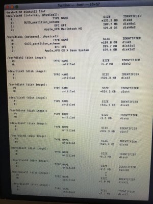

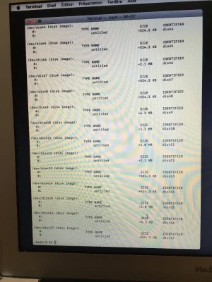

Note 1 : si tu ne peux pas poster via le Safari de la session de secours (ça arrive) --> poste une photo du tableau (à partir du commencement = le disque /dev/disk0 ou disque physique interne) - comme tu as déjà fait.
Je t’envoie les photos, c’est plus simple
    183,1 KB · Affichages: 19
    150 KB · Affichages: 20

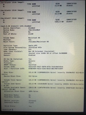

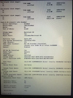

Je vois un volume Macintosh HD en format standard - non chiffré. Passe la commande :
diskutil info disk0s2
  • qui affiche un tableau d'informations détaillées sur le volume
Poste le tableau.
    192,1 KB · Affichages: 19
@ Sab
Volume monté en lecture et écriture > réinstallable > état SMART vérifié > vide.

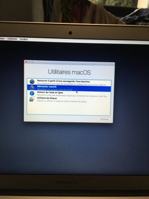

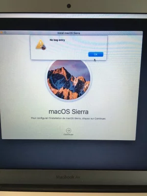

- est-ce que c'est l'OS Sierra qui t'est proposé à la réinstallation par l'option : "Réinstaller macOS" ? - et tu ne peux pas lancer cette réinstallation ?​

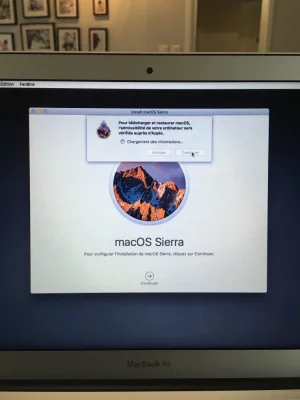

Non je ne peux réinstaller et j’ai essayé de changer les dates comme tu avais proposé aux autres.
Ça charge et après plus rien.
Et voilà le message affiché après 10 minutes :

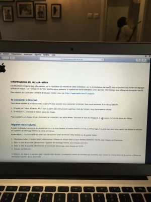

Est-ce que tu peux venir à cette page des forums avec le Safari de l'option : "Obtenir de l'aide sur internet" ou pas ?
Et est-ce que tu peux ouvrir cette page-ci des forums ? - j'ai besoin de le savoir pour te proposer un plan de réinstallation.

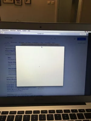

J’essaye, mais je dois redémarrer l’ordi, il bloque sur l’utilitaire
Je suis bloqué

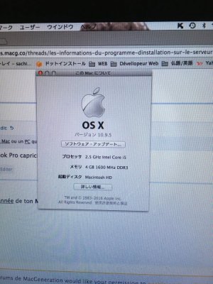

Tu résides au Japon et parle Japonais ?
- qu'est-ce que tu penserais de télécharger un installateur d'OS depuis l'AppStore (je pense à High Sierra) > puis confectionner une clé d'installation démarrable de cet OS ? - la condition est que ton MBP supporte l'OS High Sierra : de quelle année est-il ?​
Je crois qu’il est de 2013 mais pas sûr. En plus des fois l’écran grésille... Non, l’ordi c’est celui de ma femme... on est en France
