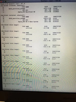

Ton DDE branché au Mac de ta femme > tu trouves un Terminal dans le sous-dossier : Utiltaires des Applications.
- passe la commande (copier-coller) :​
diskutil list ; df -H
  • qui affiche la configuration des disques et l'occupation des volumes montés
Poste le retour => que je voie ton DDE.

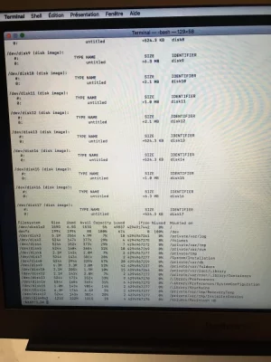

J’ai trouvé une clé vierge je vais copier le High Sierra
La clé usb vierge de 16 Go ne veut pas prendre le High Sierra je n’ai pas réussi à mettre le High Sierra et le Sierra de mon ordinateur sont tous les deux sur le disque dur externe

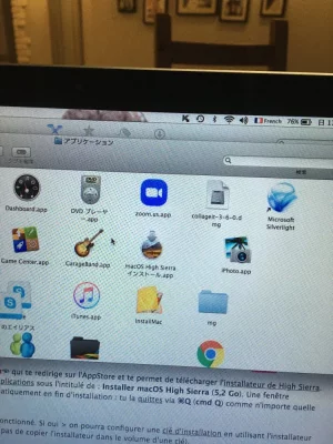

Il faut configurer la clé avec le Mac de ta femme : est-ce que tu peux passer des commandes de terminal et poster leur retour avec ses menus en Japonais ?

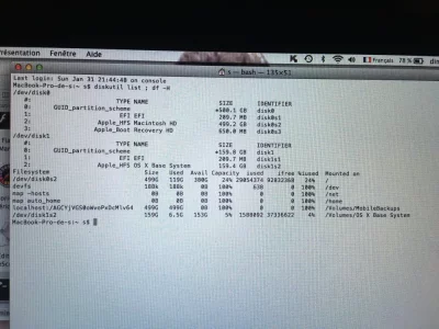

Je pense avoir compris, le DDE est branché sur le MacBook Pro de ma femme et je suis allé dans Terminal de celui-ci. Je l’ai mis en français, c’est pour ça que j’ai mis le temps, désolé

Ton DDE a des paramètres (table de partition GUID > type de partition Apple_HFS) qui permettent un repartitionnement non destructif => pour créer un petit volume d'environ 8 Go qui tiendra lieu de clé USB.
- refais signe ici quand tu seras de nouveau disponible > on configurera sur le DDE un volume d'installation démarrable de High Sierra > et tu pourras grâce à lui réinstaller ton Mac de 2017.​

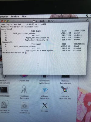

- le DDE branché au MacBook Pro de ta femme > passe une commande :​
diskutil list
  • qui affiche le tableau des disques
Poste le retour (que je voie si l'index d'appareil du DDE n'a pas varié depuis le tableau antérieur). Poste de préférence en copier-coller > en veillant à faire le coller dans un Bloc de code (c'est plus lisible !) par le procédé suivant -->
OK, j’ai connecté le DDE sur le vieux Mac de femme et je suis allé dans le Terminal. Voilà ce qu’il en ressort :

Passe la commande (copier-coller de la commande postée ici => dans la fenêtre du terminal > puis exécution avec "Entrée") :
diskutil resizeVolume disk1s2 150g jhfs+ CLE 0b ; diskutil list disk1
  • la commande rétrécit OS X Base System à 150 Go > crée un volume CLE de 9 Go > affiche la configuration résultante du DDE
Poste le retour intégral de la commande.

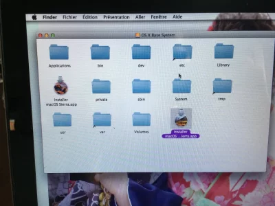

Il faut réinitailser le DDE pour qu'on fasse ce qu'on a l'intention de faire. Les installateurs originaux sont bien toujours dans les Applications du Mac ? À part les copies que tu en as faites > pas de données à perdre dans le volume OS X Base System ?
Je vais te passer une commande de réintialisation du DDE. Si tu regardes dans le volume OS X Base System => vois-tu des données qui seraient à conserver ?
