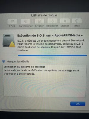

Du coup avec le peu de connaissances que j’ai, je suis allée dans l’utilitaire de disque et j’ai fait sos sur Apple apfs media qui m’indique de réparer le volume de démarrage à partir du disque de secours (??)

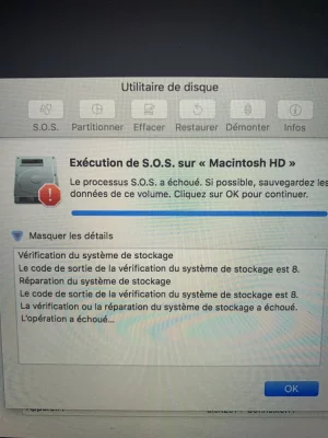

PS : (lorsque je fais SOS sur Macintosh HD ça me met processus echoué

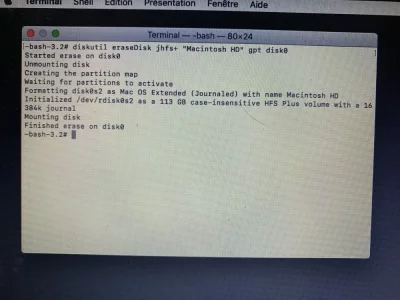

Tu as détaché jhfs et + au lieu d'écrire attaché : jhfs+ (équivalent de : "Mac OS étendu journalisé"). Repasse la commande exacte :
diskutil eraseDisk jhfs+ "Macintosh HD" gpt disk0
  • et poste le retour.

Au temps pour moi !
voilà le retour !

Disque réintialisé. Tu disposes d'un volume Macintosh HD en format classique.

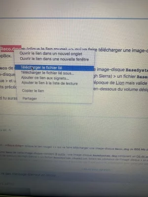

Utilise ce lien : ☞Reco.dmg☜ (clique le lien rouge) => qui va faire télécharger une image-disque Reco.dmg de 600 Mo depuis le dossier public de ma DropBox.
- le volume Reco de cette image-disque contient 3 outils : une image-disque BaseSystem.dmg contenant un OS de secours High Sierra (image-disque reprise d'une partition de secours de High Sierra) > un fichier BaseSystem.chunklist listant les contenus de l'image-disque > et un exécutable dmtest (créé par Apple à l'époque de Lion mais valide à travers le temps) qui permet d'exploiter les 2 composants précédents pour créer une session de secours en-dessous du volume désigné comme cible.​
Préviens quand tu auras effectué le téléchargement.

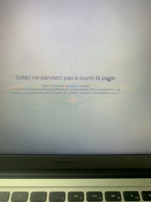

Je n’y arrive pas message d’erreur en photo...

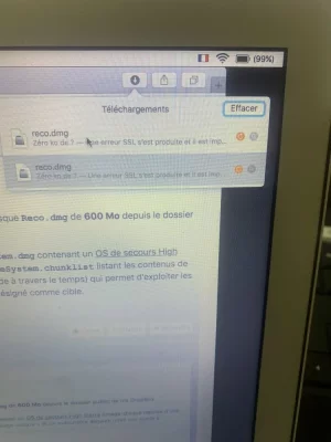

J’ai essayé une autre manipulation et le résultat n’est pas concluant
As-tu un PC qui te permettrait d'effectuer le téléchargement ?
