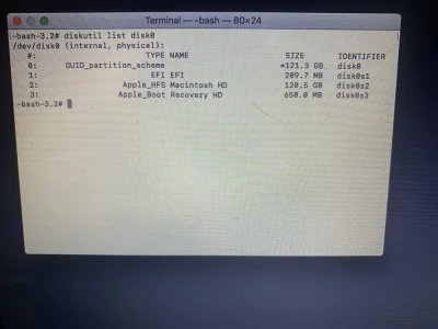

- passe la commande de vérification :​
diskutil list disk0
  • la commande affiche la configuration du disque interne seul
Top !
Voilà le retour
    105,6 KB · Affichages: 46
@ Max
On voit bien la nouvelle partition de secours -->
  • redémarre (menu  > Redémarrer) > et tiens aussitôt pressées les 2 touches ⌘R (cmd R) = démarrage local sur l'OS de secours du disque
Obtiens-tu une  directe (et pas un globe terrestre) > un chargement marqué par une barre horizontale > enfin un écran affichant une fenêtre de 4 Utilitaires macOS => dont l'option : "Réinstaller macOS" offre d'installer High Sierra ?
