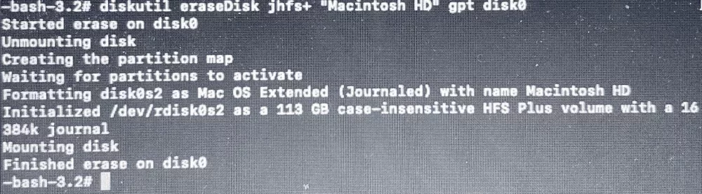

Passe la commande :
diskutil eraseDisk jhfs+ "Macintosh HD" gpt disk0
  • (respecte les espaces - "Macintosh HD" avec les "") la commande réintialise le disque interne : table GPT > format jhfs+ > volume Macintosh HD
Opération bien effectuée -->
- quitte le terminal. Fais le test de lancer l'option : "Réinstaller macOS" => en choisissant Macintosh HD comme destination. Tu vas bien voir si les composants de réinstallation de Sierra auxquels tu as accès sur le serveur Apple de récupération sont valides ou invalides.​
