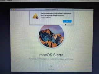

Je cherche à vendre mon MacBook Air 2017 sous Sierra 10.12, j'ai donc décidé de le rebooter façon sortie d'usine. Sauf que lorsque j'arrive sur les 4 utilitaires macOS, je ne peux pas réinstaller macOS. J'ai un message d'erreur voir ci-joint.
  • J'ai tenté de changer la date mais rien n'y fait
  • J'ai tenté le redémarrage avec alt+cmd+r avec la planète mais impossible d'aller au bout j'ai un message d'erreur
J'ai suivi plusieurs de vos conseils mais je n'arrive pas et j'ai peut-être un souci différent. Je suis en nuit blanche sur ce Mac et j'ai vraiment besoin d'aide maintenant.
Voici les différents photos pour vous aider dans votre compréhension :

Les composants de réinstallation de Sierra sur le serveur Apple de récupération => sont corrompus et invalides. Même un changement de date ne corrige plus la situation. Tu ne peux donc ni réinsntaller l'OS d'usine Sierra > ni le plus récent OS public Big Sur (puisque tu échoues à effectuer le démarrage par internet correspondant). Donc on passe au plan B.
- mais avant cela > je te signale que le volume principal de ton Mac s'intitule OS X Base System > parce que dans l'Utilitaire de disque d'une session de secours --> tu as restauré (en interprétant le menu : "Restaurer" comme signifiant "Réinstaller") le volume OS X Base System de l'OS de secours démarré => au volume pricipal Macintosh HD qui en est devenu un clone au nom près. Montant en lecture seule comme la source. Tu es démarré actuellement sur le clone d'OS de secours du grand volume > car aucun autre volume OS X Base System de 2 Go n'est listé en parallèle > comme ce serait le cas si tu avais démarré sur l'OS de secours original (hébergé dans le volume Recovery HD par une image-disque qui monte en décompression un volume de 2 Go).​

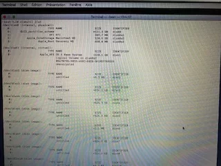

Lance le terminal. Passe la commande :
diskutil list internal
  • qu affiche la seule configuration interne
Tu peux poster le retour en copier-coller dans un bloc de code > si tu utilises le Safari de la session de secours pour te connecter aux forums et poster ici. Attention ! dans une session de secours > les applications se lancent en mode alternatif et pas parallèle. Il faut fermer le terminal pour lancer Safari. Vice-versa > quitter Safari pour retrouver les 4 Utilitaires macOS et pouvoir relancer le terminal.
- mais tu peux aussi poster une photo.​
