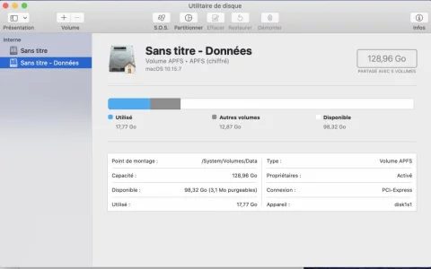

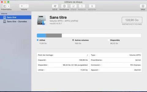

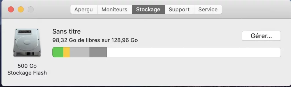

Bonjour @macomaniac, désolé de déterrer ce forum mais suite à une réinitialisation de mon Mac et d'une réinstallation de Mac OS Catalina, j'ai supprimé par erreur Macintosh HD dans l'utilitaire de disque.
Je possède un MacBook Pro 2020, 16GO RAM, 512 Go SSD mais depuis l'incident, je ne dispose plus que de 129Go d'espace de stockage.
Auriez-vous la possibilité de m'aider ?
Merci d'avance.
    458,6 KB · Affichages: 73
    768,7 KB · Affichages: 71
    321,7 KB · Affichages: 87
    313,1 KB · Affichages: 79

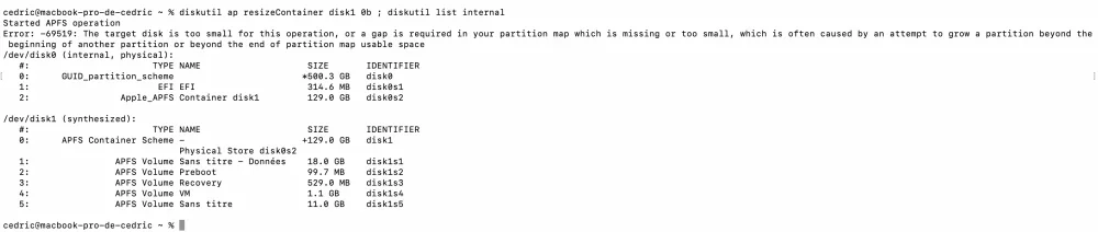

Bonsoir Cédric
diskutil ap resizeContainer disk1 0b ; diskutil list internal
  • la commande récupère tout espace libre situé en-dessous de la partition apfs > puis affiche la configuration interne
Poste le retour complet de la commande.
Bonsoir Cédric
Merci pour votre réponse rapide,
Voici ce qui s'affiche :
    99,8 KB · Affichages: 125
Ça veut dire que l'espace libre est situé au-dessus de la partition apfs et pas en-dessous.

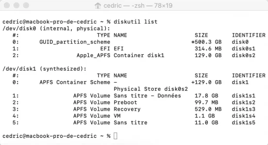

De retour dans ta session > passe la commande (copier-coller) :
sudo gpt show disk0
  • la commande lit la table GPT d'en-tête du disque interne => ce qui affiche la distribution des blocs gérés par cette table de partition
Poste le tableau dans une fenêtre de code.
