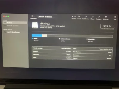

J’ai re-formaté mon MacBook Pro (Retina, 13 pouces, mi 2014) lors de la réinstallation Macintosh HD a été remplacé par disk0s2...
Je n’y comprends rien, qui peut m’aider ??
Je voulais simplement le remettre à l’état d’achat.
Normalement à la place de disk0s2 c’est censé être Macintosh HD :
Et ça aussi :
Je crois l’avoir effacé après avoir loupé la réinstallation avec commande R au démarrage. Pouvez vous m’aider, s’il vous plaît ??
Tu peux normalement le renommer.
Il faudra renommer dans l'utilitaire de disque
Par exemple "disk0s2" en "Macintosh HD" (mais ça peut être autre chose) et cela renommera automatiquement "disk0s2 - données" en "Macintosh HD - données"
Pouvez vous m’indiquez comment ? Svp
Y a-t-il un menu où je dois faire ça ? Par contre il me dit "disk0s2 - données non monté"
    76,7 KB · Affichages: 192
