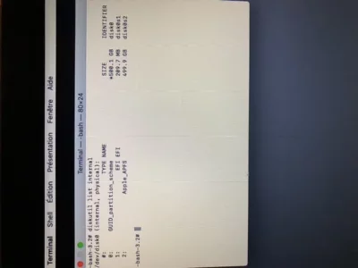

diskutil list internal
  • et poste la configuration interne obtenue seule.

Alors DDE branché > démarre avec "alt" sur le volume TM. Quant tu as les 4 Utilitaires macOS > passe une commande :
  • qui affiche la configuration interne seule

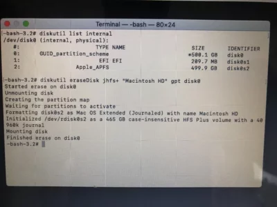

Passe la commande :
diskutil eraseDisk jhfs+ "Macintosh HD" gpt disk0
  • (respecte les espaces - "Macintosh HD" avec les "") la commande efface le disque interne > remet une table GPT > un format jhfs+ > un volume Macintosh HD
Passe la commande :

Passe la commande :
Le retour:
    34,4 KB · Affichages: 82
