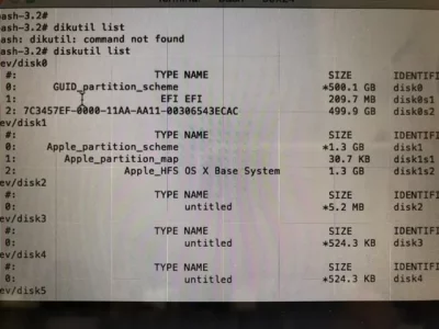

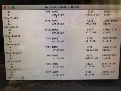

Bonjour macomaniac,
J’ai le même problème que Caroline et ai suivi tes instructions. La première commande m’indique un guid partition scheme de 500 gb divisé en efi 209 fb et 7c345..... de 499. en-suite il présente 14 autres disks.
La deuxième commande m’indique ‘no core storage logical volume groups found’. Mauvais présage non?
qu’en dis tu?

Bonjour Jmbl
Regarde dans ce fil > p. 7 > mon message : ☞#134☜ (clique le lien rouge). Il t'indique comment poster ici le tableau des disques.
- je connais déjà la raison de l'absence de présentation d'un volume installable dans ton cas de figure > mais je préfère avoir le tableau des disques en mode texte comme support.​

Bonjour Jmbl
La partition principale du disque porte la mention :
7C3457EF-0000-11AA-AA11-00306543ECAC
  • il s'agit de l'UUID qui désigne universellement le type de partition : "Apple_APFS". Il n'est mentionné sur une partition d'un tableau de diskutil => que lorsque le Système démarré (recoveryOS ici) ne reconnaît pas l'apfs > lui étant antérieur. C'est le cas ici > où tu es démarré sur l'OS d'usine de ton Mac = Yosemite.
Redémarre > et tiens aussitôt pressées les 3 touches ⌘⌥R (cmd alt R) -->
- démarrage par internet (globe terrestre) > téléchargeant en RAM un OS de secours Big Sur ou Catalina (cela dépend - 500 Mo compressés) > puis démarrant le Mac dessus à la fin​
=> obtiens-tu en dernière instance un écran affichant une fenêtre de 4 Utilitaires macOS ? - si oui : quel est l'OS proposé à la réinstallation par l'option : "Réinstaller macOS" ?

Yosemite est proposé.
‘téléchargement en ram? Pourrais tu m’éclairer stp. J’avais essayé à partir des 4 utilitaires proposés mais cela disait que je n’avais pas assez d’espace dispo... (alors que j’en ai plein)
Tu n'as pas de fichiers à récupérer d'une installation d'OS apfs antérieur ? - on peut reformater la partition ?
