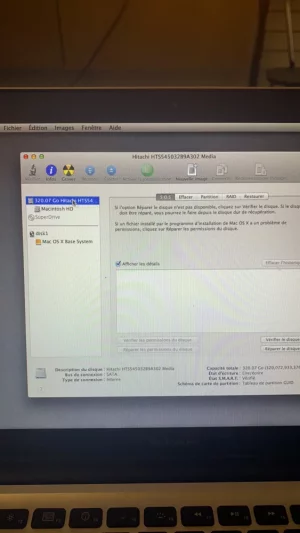

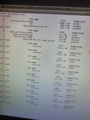

Tu as restauré le volume de secours OS X Base System original (porté par une image-disque du volume auxiliiaire Recovery HD) => au grand volume du disque initialement nommé Macintosh HD. Lequel est donc devenu un clone au nom près de volume de secours. Comme tu es démarré actuellement sur l'OS de secours original > tu peux reformater le grand volume avant de lancer une réinstallation.
- donc passe la commande :​
diskutil eraseVolume jhfs+ "Macintosh HD" disk2
  • (respecte les espaces - "Macintosh HD" avec les "") la commande reformate le grand volume et le renomme Macintosh HD

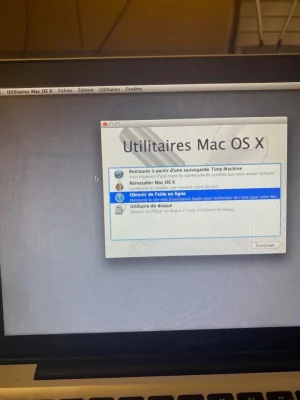

Bonjour Macomaniac malheureusement j'ai été impatient et j'ai contacté le service client apple store. Il m'ont fait redemarré mon ordi avec MAC OS LION. Mais cette version n'est plus disponible ne ligne donc je suis bloqué. Il me conseille d'aller voir un magasin pour réinstaller une version à jour. As tu une solution autre que celle-ci ?
désolé du dérangement. merci de ton aide
Quand tu démarres via ⌘R (cmd R) sur l'OS de secours du disque => quel est l'OS proposé à la réinstallation par l'option : "Réinstaller macOS " (ou OS X) ?
Mais là tu es démarré par internet (globe terrestre) sur l'OS de secours d'usine du Mac. Car le volume de secours de Lion s'intitule : Mac OS X Base System.
- or quand tu avais démarré via ⌘R sur l'OS de secours du disque (dépendant du volume Recovery HD) => le volume de secours s'intitulait OS X Base System (sans le Mac initial). L'OS proposé à la réinstallation ne pouvait donc pas être Lion mais un OS ultérieur. As-tu redémarré via ⌘R sur l'OS de secours du disque ( directe et pas globe terrestre) ?​
Bonjour Macomaniac, je ne suis pas certains de tout comprendre donc je te joins les images ci dessus.
Est-ce que cela t'aide ? Avec le service client nous avons était sur le globe terrestre et après 10min de téléchargement je me suis retrouvé avec cette interface. Cepandant quand je clique sur réinstaller mac os lion on me dit que cette version n'est pas disponible en ligne.

Hé ! mais tu as réinitialisé le disque interne en supprimant sa partition de secours qui te pemettait de démarrer sur un OS de secours plus avancé que l'OS de secours d'usine Lion. OS d'usine Lion dont les composants de ré-installation manquent sur le serveur Apple de récupération.
