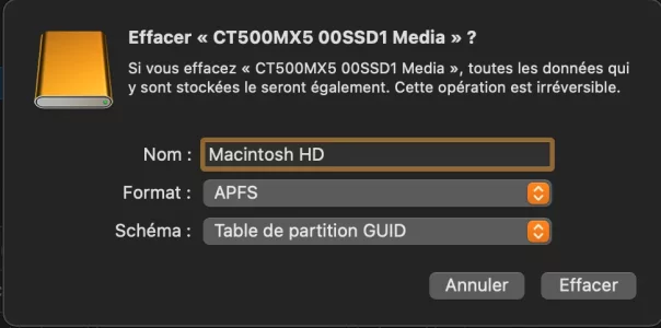

- dans l'Utilitaire de disque > sélectionne le disque physique APPLE SSD et le menu : "Effacer". Dans le panneau qui s'affiche => effectue les choix suivants : nom = Macintosh HD > format = Mac OS étendu (journalisé) > schéma = Table de partition GUID et presse le bouton : "Effacer". Préviens si ça a fonctionné.

Honnêtement je ne sais même plus ce que j’avais comme OS (j’aurais dit Catalina mais sans certitude). Concernant la version que je souhaite installer je ne sais pas non plus. Tu me conseilles quoi ? Pour le SSD j’ai bien format et Nom mais pas le Guid

Est ce que je n’aurais pas intérêt à d’abord reformater le disque comme tu me l'as dit et ensuite voir pour avoir une meilleure version ? Si oui j’ai bien Nom et format mais je n’ai pas schéma, c’est normal ?

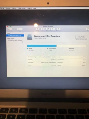

Je suis désolé mais maintenant je n’ai plus le disque comme hier. J’ai ça :
Que dois je faire ?

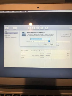

Et ensuite ça me met ça :
Je fais effacer ?
Je suis désolé mais maintenant je n’ai plus le disque comme hier j’ai ça. Que dois je faire ?

Je ne comprends pas comment faire. Je prends mon disque Macintosh HD donnés et je fais effacer : Nom : Macintosh HD / format : AFPS et pas grave si je n’ai pas le schéma de partitions guid ?
