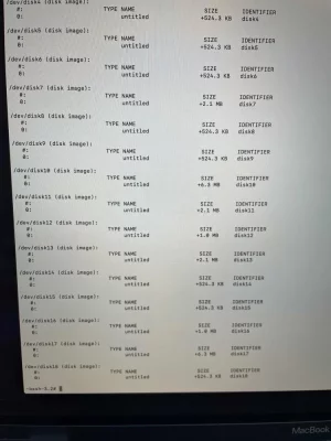

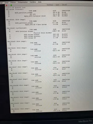

Je reposte ici désolée si ce n'est pas le bon endroit ... Je suis novice et en voulant remettre à zéro mon macbook pro pour le revendre (en suivant les étapes décrites par Apple) j'ai effacé mon Macintosh HD... Que dois-je faire svp ? Je n'y comprends rien... !! Un grand merci d'avance pour votre aide précieuse...
J'ai essayé d'accéder au forum depuis l'utilitaire comme indiqué au début de ce fil mais la fenêtre est grisée :-( Je vous mets donc mes screenshots
Merci encore
    103,2 KB · Affichages: 64
    142,1 KB · Affichages: 49
    132,1 KB · Affichages: 49

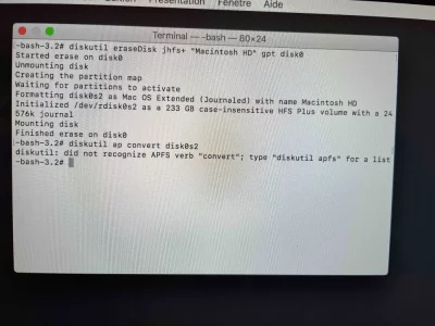

Bonjour marva
Passe la commande :
diskutil eraseDisk jhfs+ "Macintosh HD" gpt disk0
  • ("Macintosh HD" avec les "" - respecte tous les espaces) la commande réinitialise le disque interne : table GPT > format jhfs+ > volume Macintosh HD
Note : de quelle année est ton Mac ? - quel est l'OS proposé à la réinstallation par l'option : "Réinstaller macOS" ? - quel a été l'OS le plus récent installé ?
Bonjour marva
Passe la commande :
Merci infiniment !
Voici la réponse du Mac (MacBook Pro 15 Touch Bar - 256 Go - acheté en 2017)
L'OS le plus récent et proposé pour la réinstallation est Catalina 10.15
Reformatage effectué. Passe la commande complémentaire :
diskutil ap convert disk0s2
  • qui convertit Macintosh HD à l'apfs
Note : confirmes-tu que l'OS actuellement proposé à la réinstallation par l'option : "Réinstaller macOS" --> soit Catalina ?
