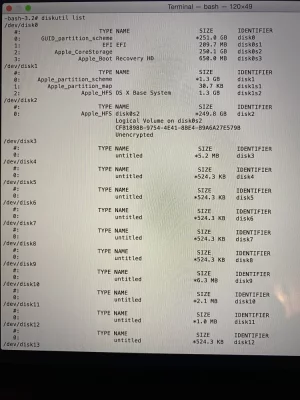

Voici en photo ma commande diskutil list :
Pensez-vous qu’il y a encore quelque chose de récupérable ? Ou je laisse tomber ?

Bonjour Adricch
Tu as utilisé le Terminal d'une session de secours pour passer la commande : diskutil list et poster le tableau résultant. Ce qui se voit à l'invite de commande : -bash-3.2# spécifique à ce terminal.
- est-ce que tu ne peux pas ouvrir une session normale d'utilisateur (avec Finder et Dock) de l'OS Yosemite installé dans le volume intitulé disk0s2 ?​

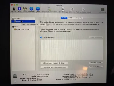

Bonjour lîa
Ta sœur va devoir patienter un petit moment en ce jour de Noël. Dans ta session de secours de Mountain Lion > voici comment tu vas pouvoir fournir ici les informations de base (tuto) -->
- aucune option de la fenêtre de 4 Utilitaires Mac OS X lancée --> va à la barre de menus supérieure de l'écran > menu : Utilitaires > sous-menu : Terminal.​
Dans la fenêtre ouverte > saisis la commande informative (ce qui est inscrit sous Bloc de code) :
diskutil list
  • tu vas voir s'afficher en mode texte le tableau des disques attachés au Mac (en interne / externe) > avec leurs configurations
  • page Apple par défaut > un clic sur l'adresse de haut de page pour l'éditer > saisis  : forums macgénération (c'est une barre de recherche Google) et valide > tu atteins le site MacGé > Forums > te connectes > ce fil
  • en bas de cette page des forums MacGé => utilise le menu (le 17è depuis la gauche = vers le milieu de la barre) dans la barre de menus au-dessus du champ de saisie d'un message > sous-menu : </> (= Bloc de code) => tu fais ton coller dans la fenêtre de code et Continuer.
Note 1 : si tu ne peux pas poster via le Safari de la session de secours (ça arrive) --> poste une photo du tableau (à partir du commencement = le disque /dev/disk0 ou disque physique interne) - comme tu as déjà fait.
2 questions enfin : de quelle année est ton MacBook Air ? - quel a été l'OS le plus récent installé ?

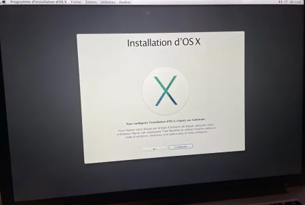

J’essaie depuis tout à l’heure, soit ça dépasse la planète et le chargement se bloque au milieu de la pomme soit ça plante au téléchargement de la planète. J’ai eu quand même les 4 utilitaires avec des icônes manquantes comme safari et le disque où il m’était proposé big sur mais non fonctionnel. Actuellement je suis sur la pomme le chargement ne dépasse pas le milieu.
Je suis coincé cette fois, j’ai acheté un adaptateur ethernet sans installation qui apparement ne sert à rien, en démarrage avec les commandes je tombe sur la planète qui me demande de choisir un réseau qui peu importe le réseau le mot de passe ne fonctionne pas.
En démarrage normal, j’ai l’installation d’os x avec les disques durs avec wifi actif mais qui ne mène nul part car l’ordinateur redémarre. J’ai quand même accès au terminal il reste une chance ? Merci.

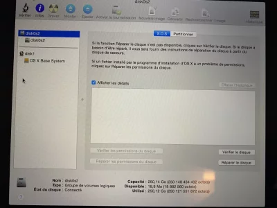

Bon… je m’excuse de mes multiples messages… j’avais oublié à quel point il fallait être plus têtu que ces machines. J’ai eu l’occasion d’avoir les utilitaires j’ai donc encore tout supprimé pour ne plus subir le problème d’avant, j’ai donc dépassé la planète et je suis donc sur les utilitaires OS X avec « réinstaller OS X ». Je ne touche plus à rien et j’attend donc mon tour
