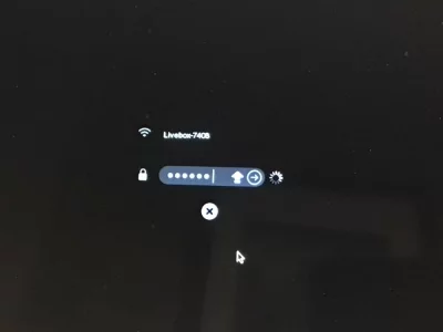

Bonjour, j’ai le même problème.
Voilà ce que j’ai lorsque je fait cmd alt shift R’ cela tourne dans le vide….
merci de m’aider.
Il vaut mieux utiliser cmd-alt-R qui télécharge une version récente de macOS.
Et se connecter par câble ethernet si le Mac le permet, ou se mettre à coté du routeur sinon.
merci de m’aider.
Bonjour et merci pour la réponse.
Même avec cmd-alt-R je retombe sur la même fenêtre. Et impossible de rentrer le code du wifi. Pas de possibilité de brancher en ethernet.
Attention à ne pas se mélanger les crayons, on répond en parallèle à plusieurs posteurs ;)

Rien, ça tourne comme sur la photo de mon premier post☹️
Donc tu réussi à saisir ton code WiFi, mais ensuite la connexion ne se fait pas, et même en te mettant à coté du routeur et en attendant tu n'as pas de message d'erreur... Ben du coup je ne vois pas quoi te proposer de plus :confused:
