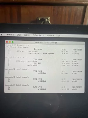

après consultation de différents sujets sur le forum, je ne trouve pas la même problématique que je vais essayer d'exposer ici :
  • MacBook Pro 2016 - Touch Bar - 250 GO
  • Nettoyage des utilisateurs qui a entrainé la disparition du Mac HD.
Actuellement, j'ai :
  • Apple SSD 251 GO
  • Apple Disk Image Media 2,14 GO
* OS X Base System 2,01 GO

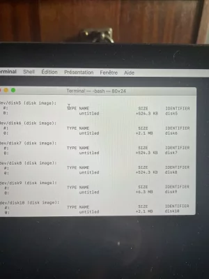

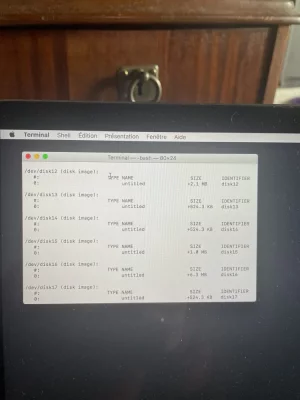

Je comprends que j'ai fait une mauvaise manip... J'ai donc suivi le processus d'autres sujets en me rendant sur le Terminal dont j'ai fait quelques captures de diskutil list en PJ.
Si vous pouviez m'aider à résoudre ce problème, ce serait chouette pour sauver cette vieille bête.
j'ai déjà tenté une manip pour renommer depuis le terminal le Mac HD sans succès.
Merci d'avance.

En complément de ce qui a déjà été proposé : tu redémarres le Mac en gardant enfoncées les touches Option-Command-R, tu te connectes à Internet, puis quand tu as la fenêtre aux 4 utilitaires, il faut lancer l'utilitaire disque, activer "afficher tous les appareils", sélectionner la racine du disque, effacer avec schéma GUID et format macos, quitter l'utilitaire disque, et enfin lancer l'installateur macOS, et choisir le disque nouvellement effacé.
