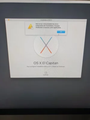

C'est revenu sur les 4 options
Oui je suis sur téléphone
Même comme ça il est possible d'insérer plusieurs photos.
Une chose que tu ne dis pas, tu as une clé USB d'installation. Comment a-t-elle été réalisée vu que tu n'as pas d'autre Mac ? Pour le changement de date, as-tu essayé cette date en lançant le Terminal...
0115200016
...qui changera temporairement la date au 15 janvier à 20:00 de l'année 2016 ?
Ce n'est pas une clé de réinstallation il y a aucun programme a l'intérieur
La date sa marche pas sa ouvrira plus réinstallation os x mais je essayer
tu vois
@Locke tla
@ericse t est aussi la
jai une info jai taper cette commande diskutil mount disk2 et sa me dit quil est endommage regarder
-bash-3.2# diskutil mount disk2
Volume on disk2 failed to mount; if it has a partitioning scheme, use "diskutil mountDisk"
If the volume is damaged, try the "readOnly" option
-bash-3.2#
-bash-3.2#
@Locke pls aide moi
@Locke pls aide moi
Ici ce n'est pas un SAV, ni une hotline et tu n'en fais qu'à ta tête. Comme tu mentionnes que cette clé USB est vide, alors relis la réponse #2 232 . Tu ne vas pas avoir d'autre alternative que de créer une clé USB depuis un autre Mac ou d'en acheter une sur Amazon. Si, si, cherche bien, on en trouve pour 20 €. Dans l'état actuel des choses, tu ne peux rien faire et personne ne pourra te venir en aide.
oui mais il a 10.6.8 macbook et moi el capitan 10.11.6 @Locke
Ce n'est pas le macOS qu'il a qui compte, mais le modèle de Mac. Le mieux c'est qu'il essaye avec El Capitan, si ça marche tant mieux, sinon il te dis quel modèle de Mac il a (fenêtre A propos de ce Mac) et on te dira quel macOS installer sur la clé.
Il est de 2007 macbook 1 go
Limité à macOS Lion... donc pas possible de faire une clé El Capitan avec.
Reste ebay ou Amazon, à moins que tu ne trouves un réparateur sympa près de chez toi qui te fasse une clé.
