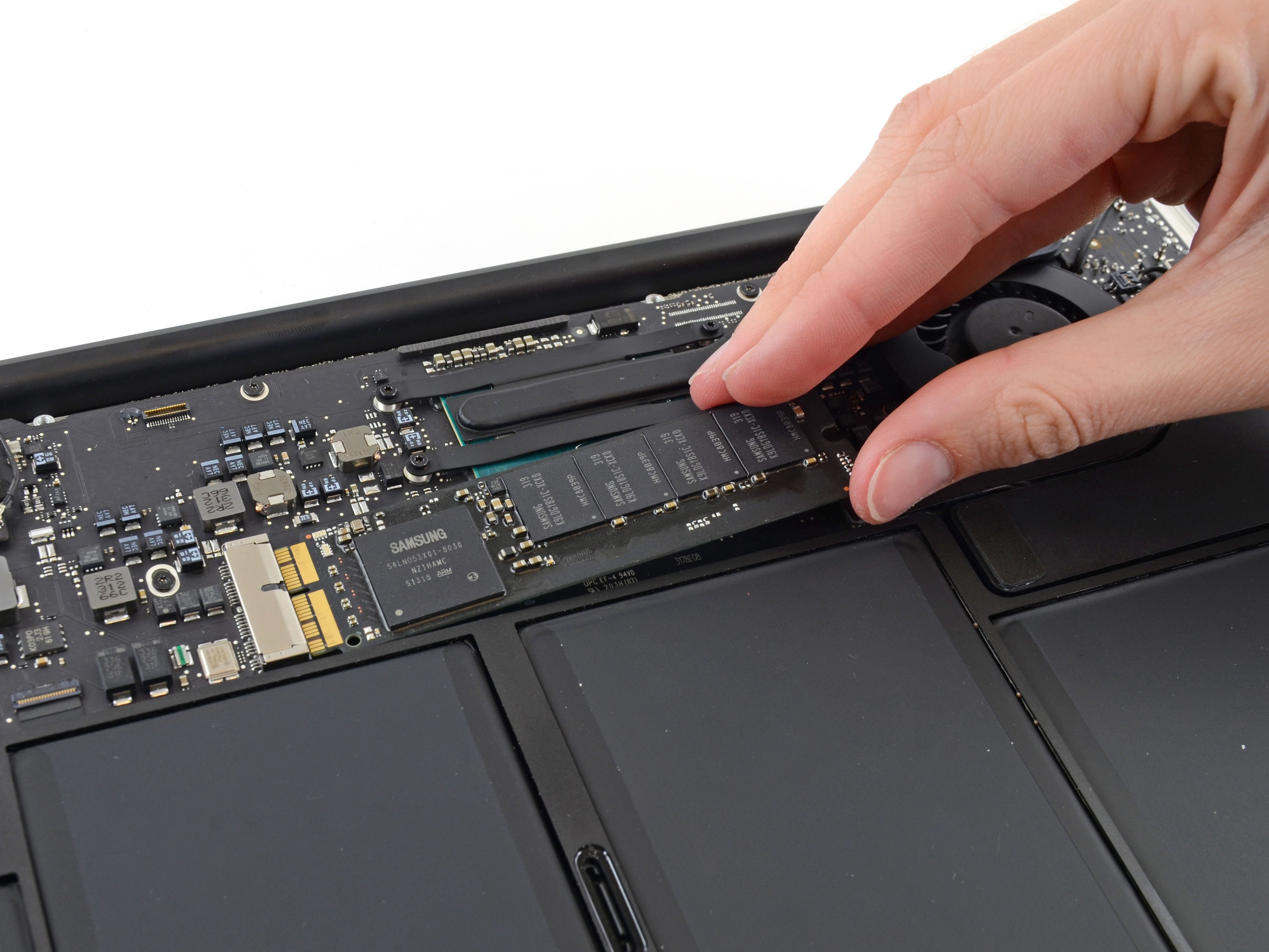

J’ai le même problème du dossier clignotant avec point d’interrogation au démarrage :( Mon MBA 2013 s’est bloqué et lorsque je l’ai redémarré j’avais le problème, il était sur Big Sur.
J’ai fait des photos…Qu’en pensez-vous?
Je vous remercie énormément.
Merci pour vos réponses. Vous pensez que je pourrais récupérer les fichiers du SSD?
Le SSD peut se sortir (tu peux donc le changer pour remettre en état le Mac) :
Pour tenter de récupérer les données : Datarescue ou bien Photorec ou encore Stellar Phoenix® Mac Data Recovery
Comme ci dessus, je n'y crois pas trop, mais si tu n'essaies pas, tu ne sauras pas…
J’ai de nouvelles photos avec GUID…Un espoir que le SSD soit caché?
Non, ton SSD est invisible et semble HS ! Et arrête avec les commandes du Terminal, cela ne sert à rien s'il n'est pas visible dans Utilitaire de disque.
Je viens de changer le SSD, maintenant le nouveau apparaît mais je ne peux pas réinstaller macOS dessus puisque le SSD n’apparaît pas lorsqu’on me demande où l’installer.
