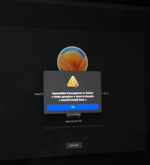

Hello à tous, j'ai voulu reformater mon iMac en supprimant toutes les données via utilitaires de disques. Malheureusement il s'avère que la manip a supprimé mon "Macintosh HD"... J'ai tenté de faire pas mal de commandes sur Terminal mais quand je fais "diskutil list" je ne trouve pas de disk APFS... les autres commandes que je tente après, sont donc inutiles... Je ne sais plus quoi faire... Si vous aviez une idée pour que je puisse recréer mon Macintosh HD, ce serait super. Merci beaucoup.
Ca aiderait d'avoir le modèle exact (année), mais en attendant tu peux essayer la manip suivante : tu le redémarres en gardant enfoncées les 3 touches Option-Command-R, tu te connectes à Internet, puis quand tu as la fenêtre aux 4 utilitaires, il faut lancer l'utilitaire disque, activer "afficher tous les appareils", sélectionner la racine du disque, effacer avec schéma GUID et format macos, quitter l'utilitaire disque, et enfin lancer l'installateur macOS, et choisir le disque nouvellement effacé.
Si tu as d'autres partitions (Bootcamp Windows par exemple) elle seront supprimées aussi.

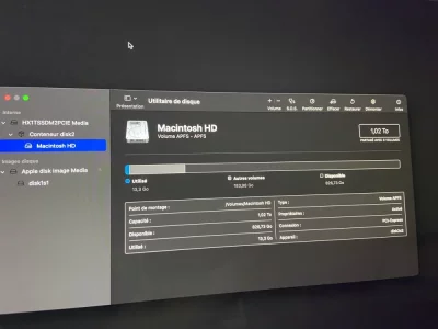

Hello Ericse, merci pour ta réponse, c'est un iMac de 2017. Alors nouveauté : désormais mon Macintosh HD est bien revenu (je ne sais pas par quel miracle) mais lorsque je lance l'installateur macOS Ventura, l'installation s'arrête et cela me met "Impossible d'enregistrer le fichier "index.sproduct" (Cf. photo ci-jointe)... Je ne sais pas trop quoi faire... J'ai mis en pièce jointe la photo de ce que l'utilitaire de disque m'affiche... Je dois effacer quel disque du coup ? schéma GUID ça correspond à quoi ?
Merci pour ton aide.
    40,8 KB · Affichages: 21
    22,2 KB · Affichages: 13
Ce que tu voulais faire au début : reformate ton iMac !
Si tu as commencé à bidouiller les partitions, pas étonnant qu'il fonctionne mal, il faut terminer ce que tu as commencé.

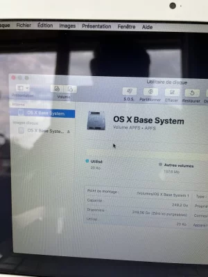

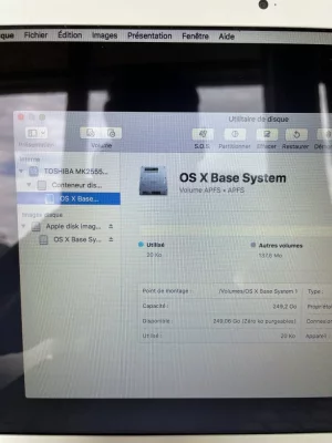

Bonjour à tous, voilà mon problème, en voulant réinitialiser mon premier MacBook afin de le vendre, j’ai fais une mauvaise manipulation… Voir image…
De ce fait je n’ai plus moyen d’accéder à la réinstallation de l’OS, aidez moi merci
