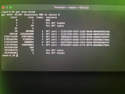

J’ai tapé gpt show disk0 via le terminal et je me trouve avec ces données. Si j’ai bien compris, mes partitions sont bien du meme type que tu faisais référence. La première est une EFI et la deuxième ne commence pas par 7C34[..] donc pas en afps.
Que dois-je faire a ce moment la pour supprimer la bonne ligne et la recréer ?

La partition 2 a bien le type EFI au lieu d'APFS,il faut donc supprimer l'entrée au catalogue pour la recréer ensuite avec le bon type.
Commence par démonter le disque disk0 avec l'option force :
diskutil umountDisk force disk0
Si la commande ne renvoie pas d'erreur, tu peux supprimer la partition 2 :
gpt remove -i 2 disk0
Refais ensuite un gpt show disk0 pour qu'on vérifie que l'entrée 2 a été supprimée dans la table de partitions.

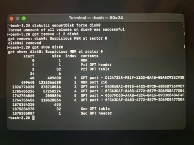

L’entrée est en MBR maintenant avec une part 218. Cela indique bien la suppression de l’entrée 2 ?

Ok, maintenant on peut réinsérer la ligne avec le bon type. Pour cela il faut d'abord refaire un :
, puis faire l'insertion. Il faut mettre exactement ça, vérifie 2 fois avant de faire enter :
gpt add -b 409640 -s 1326366680 -t 7C3457EF-0000-11AA-AA11-00306543ECAC disk0
Tu pourras refaire un diskutil list derrière.
edit : je n'avais pas vu ta question à la fin : oui je pense que la partition 2 est supprimée, vu que la commande remove a renvoyé le résultat : "disk0s2 removed".

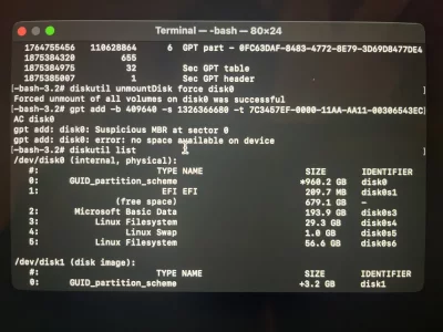

J’ai un message d’erreur comme quoi il n’ya pas d’espace disponible.

Il faut probablement redémarrer et retenter la commande d'insertion (toujours après avoir démonté le disque).
On voit qu'on a pas mal progressé au niveau du diskutil list. Il affiche maintenant les partitions Windows et Linux sans difficulté. Il reste à remplir le free space avec le bon type de partition.
L'entrée en MBR pose effectivement problème. Il ne s'est pas contenté de supprimer la ligne EFI, il a pris l'initiative de coller une entrée MBR à la place de GPT, c'est inattendu.
Peut-être retenter le gpt remove suivi d'un gpt show, pour voir si ça se passe mieux pour la suppression.

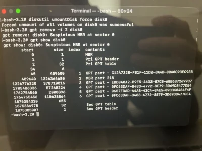

J’ai refais la manipulation. J’ai egalement retenter la réécriture mais cela me redonne le meme message :
Gpt add: disk0: Suspicious MBR at sector 0
Gpt add: disk0: error: no space available on device

Il ne veut rien savoir, on y arrivera peut-être avec fdisk, il faut que j'étudie la question, si tu n'es pas trop pressé.
En attendant quand tu démarres avec la touche alt, est-ce que tu vois le volume Windows ?
Bon on pourra essayer avec fdisk :
fdisk /dev/disk0
Normalement il affiche en retour : fdisk: 1>
À ce moment-là tu tapes edit 2 et tu prends une photo du résultat.

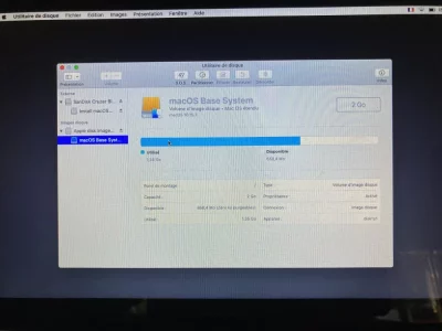

suite à redémarrage après OS Catalina qui tournait au ralenti, j'ai un dossier avec un ? d'affiché à l'écran.
La machine ? Un MacBook Pro mid 2012 dans lequel un SSD MX500 a pris la place du HD 2.5" il y a 6 ans.
J'ai booté depuis une clef USB Catalina (dernier OS possible officiellement sur ce Mac) et lancé une réinstallation mais impossible de choisir le SSD interne.
Chose confirmée avec Utilitaire de disques qui affiche la capture écran ci-jointe.
La commande diskutil list n'affiche aucun container APFS non plus.
Y a quoi comme solution ? Via le Terminal remonter le SSD est il possible ?

Une cause possible : un problème de nappe, courant sur ce modèle.
Sors ton SSD, mets le dans un boitier externe, essaie de redémarrer : si tu y arrives, alors tu auras prouvé que ton SSD est OK et que c'est bien la nappe la fautive. Change là en prenant exactement le même modèle (téléphone à MacWay ou bien va voir sur iFixit.com).
Merci de ta réponse.
Je viens tout juste de finir de tester ce que tu as indiqué, pensant plutôt à la nappe déconnectée. Mis dans un boitier externe USB 3 sur mon autre MacBook Sonoma, le SSD n'apparait pas du tout (pas de message disque illisible, pas de volume affiché, rien ...).
Je pense qu'il est HS définitivement. Je vais commander un SAMSUNG EVO pour changer. Merci de ton temps.
