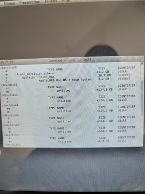

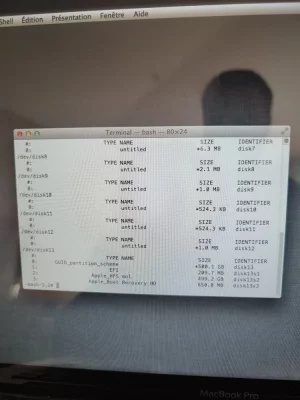

Ce n'est pas la première fois que je remet à zéro mon MacBook pro mais cette fois ci je ne visualise plus mon disque dur interne.
J'ai juste que le os x base de 1g et quelque.
Ou est passé mon espace interne ?
Du coup grosse galère pour installer, j'ai du faire une instal sur un disque dur externe.
Comment retrouver mon disque interne comme avant et faire une installation normal, comme j'ai pu le faire sur l'externe.
Merci bcp d'avance.
Merci bcp d'avance.
Ton disque dur est bien présent, il est en disk13, mais tu as fait une grosse boulette que nous ignorons.
Comment, avec une clé USB d'installation ?
Si oui, tu recommences de la même façon, mais au préalable tu feras un formatage de cette façon...
0) un clic sur Présentation et tu sélectionnes Afficher tous les appareils
1) tu sélectionnes la racine du disque dur qui commence toujours par APPLE... et non pas ce qui est en-dessous
2) un clic sur Effacer affichera les options suivantes
3) tu donnes un nom explicite comme Macintosh HD, car un nom hétéroclite n'est pas terrible
4) tu sélectionnes Mac OS étendu (journalisé)
5) tu sélectionnes impérativement Table de partition GUID
6) un clic sur sur Effacer
Après quelques secondes tu quittes Utilitaire de disque et tu peux lancer l'installation.
