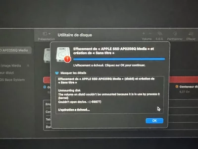

Bonjour , il m’est impossible d’installer macOS ventura sur mon M1.
Le MacBook boot directement en mode récupération. Aucun OS n’est installé dessus.
Lorsque je clique sur “ réinstaller Mac OS ventura”, ça ne trouve aucun SSD pour l’installer.
J’ai cherché sur YouTube / forum , mais rien ne fonctionne.
Je vous laisse quelques photos en PJ , en espérant de l’aide.
Merci !

Hello, la meilleure chose à faire c'est de trouver un autre Mac et de le restaurer en DFU avec Apple Configurator
Macbook acheté en reconditionné ou neuf ? si neuf il y a une possibilité mais pour cela il faut démarrer en mode récupération par internet et non par le volume dédié du disque interne.
Peut-être effacer tous les volumes en partition avant de tenter une installation ?

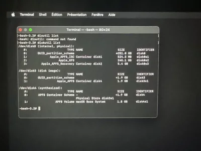

Je suis très ennuyé par un problème assez grave sur mon macbook pro de 2015.
J'ai voulu installer Debian alors que j'avais déjà une partition bootcamp avec windows 10. J'ai voulu supprimer une partition qui ne me servait plus sous macOS.
Résultat des comptes :
  • Le pc ne voit plus Windows ni macOS
  • Je reste bloqué sous Debian 12
  • J'ai donc tenter de supprimer la partition Windows mais rien n'y change, aucun disque dur n’apparaît.
Ce que je veux :
- Revenir sur macOS et supprimer Debian, j'ai une sauvegarde TimeMachine.
capture :
Liste des disques dans le terminal sous Debian :
Disque dur invisible :
La commande diskutil list :
Merci de m’avoir répondu.
J’ai le globe qui apparait, ça m’affiche le mode récupération avec les 4 outils.
Par contre si je maintient cmd + alt + r j’ai l’utilitaire de disque qui m’affiche bien mon disque dur
Ya t’il un risque d’effacer disk0s3 et disk0s5 pour faire une installation propre ?
