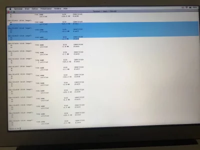

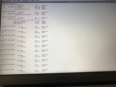

Voici les 2 photos. (J'ai surligné en bleu sur la deuxième photo ce qui était déjà visible sur la première photo) :
Je vois le disque interne en disk0 & disk2 => d'une capacité de 128 Go.
  • Analyse -->
Ce disque a bien des partitions système, notamment : Preboot ; Recovery et VM (le volume VM est créer automatiquement lors d'un démarrage sur un disque contenant macOS). Mais il n'y a aucun volume de comme Macintosh HD => contenant (normalement) les données & l'intégralité du système. Le volume macOS Base System (= OS de secours en ce moment démarré) > est en disk1 > donc à part du disque normalement fait pour installer le système > donc on auras (je pense) aucun soucis pour démonter le disque interne afin effectuer un formatage complet.

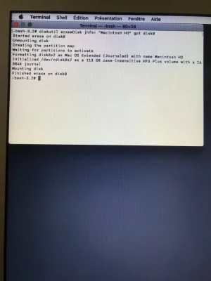

- passe la commande :​
diskutil eraseDisk jhfs+ "Macintosh HD" gpt disk0
  • Efface le disque interne > en hfs+ > et le renomme en Macintosh HD
Quitte le terminal en pressant les deux touches ⌘Q (cmd Q) => pour revenir sur le menu des 4 Utilitaires de macOS.
- sélectionne maintenant l'option "Réinstaller macOS" => puis après avoir lu le contrat de licence de macOS => choisis comme disque de destination d'installation : Macintosh HD
=> tu n'auras qu'à dire si l'installation a fonctionné.
MERCI !!! :)
Je peux réinstaller MacOs c'est bon un disque est visible.
Je te souhaite une agréable journée et une bonne continuation tu es au top !
