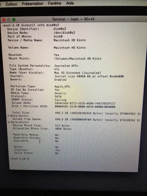

Bien posté ! Tu as un volume Macintosh HD qui n'a l'air d'attendre qu'une installation.
- passe encore la commande :​
diskutil info disk0s2
  • qui affiche un tableau d'informations sur le volume
Poste le tableau.
Le volume est vide -->
- quitte le terminal. Dans la fenêtre des 4 Utilitaires OS X => lance l'option : "Installer OS X" => et choisis Macintosh HD comme destination lorsque cela te sera proposé.​
Lorsque je clique sur Macintosh HD, il est noté
Ce disque comporte des erreurs S.M.A.R.T. Ce disque présente un problème matériel ne pouvant être réparé. Sauvegardez autant de données que possible et remplacez le disque.
Alors ça veut dire que le disque dur interne du Mac est HS - matériellement parlant. Bon à changer.

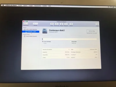

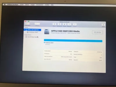

Je voulais reset mon MacBook Air 2019 mais j'ai supprimé le mauvais disque dur "Macintosh HD"... Impossible de réinstaller MacOs car aucun disque ne peut être sélectionné lors du lancement de l'installation..
J'espère que quelqu'un pourra m'aider. Je vous remercie par avance pour votre aide.
Je vous laisse ci-joint une photo des disques restant si toutefois cela pourra aider mon sauveur :
J'ai pu apercevoir ce sujet : https://forums.macg.co/threads/macintosh-hd-supprime-sur-macbook-pro-par-erreur.1312405/
Je ne sais pas si je peux effectuer la même manip ? j'ai peur de faire une bêtise de plus qui peut être irrévocable et foutre en l'air mon mac...
Bonjour Hugowml
Sur le menu des 4 Utilitaires de macOS > dans la barre de menus supérieures presse le bouton > Utilitaires > puis dans le sous-menu > Terminal.
- sur la fenêtre du terminal obtenu > écris (ce qui est marqué sous Bloc de code) :​
diskutil list
Presse ↩︎ => « Entrée » —>
  • Un long discours du terminal va s’afficher => ça montre simplement le tableau des disques (disque internes/externes) ainsi que leurs configurations. Pour moi, ça va me servir à voir si tout est en ordre dans les disques.
Alors pour que je puisse voir => poste le retour en photo ou en copier-coller par la procédé suivant —>
  • Sélectionne d’abord l’entièreté de la commande en pressant ⌘A (cmd A). Presse ensuite les deux touches ⌘C (cmd C) pour copier. Tu pourras maintenant quitter le terminal en pressant ⌘Q (cmd Q).
  • Tu va revenir sur le menu des 4 Utilitaires de macOS/d’OS X. Sélectionne l’option « Obtenir de l’aide en ligne ». Cela va te mener sur Safari > rend-toi sur le site forums.macg.co > connecte toi > viens sur ce poste > et colle le retour de la commande en pressant ⌘V dans une fenêtre de code --->
- pour poster des commandes dans une fenêtre de code > écris le message que tu souhaite, puis dans la barre d’outils MacGé -> presse le bouton : …▾ > puis </> Bloc de code.)
Colle le rapport du terminal (en pressant ⌘V => cmd V) et presse Continuer.
Note : si tu ne peux pas faire un copier-coller du retour de la commande (choses qui peut arriver > ça dépend de la version d'OS de secours) => tu n'auras qu'à poster le retour en photo => tant que c'est lisible > ce n'est pas dérangeant.
Note 2 : tu ne peux pas lancer 2 (ou plusieurs) applications en même temps dans l'OS de secours. Pour en ouvrir 1 => tu dois quitter l'autre.
