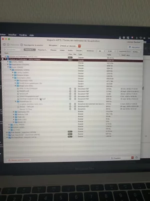

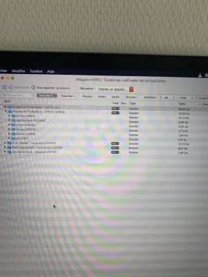

Voilà
Mais j’ai l’impr que ce sont les données que j’ai rajouté depuis la restauration... on dirait les anciennes
    108,5 KB · Affichages: 137
Dans Users (Utilitateurs) il n'y a que 6,8 Go - ce qui ne fait pas beaucoup. Est-ce que tu peux voir les fichiers correspondants ?
Oui ! Il s’agit bien d’ancien document !
(Pas vraiment ceux que j’espérais retrouver)
    115,3 KB · Affichages: 132

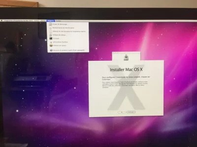

Bonjour Olivier
Es-tu dans une session de secours actuellement (écran affichant une fenêtre de 4 Utilitaires OS X ou macOS - selon l'OS) ?
Bonjour Olivier
Merci Mecomaniac de bien vouloir me répondre tout d abords.
Je suis novice en informatique , en fait quand j allume mon ordinateur j arrive sur une page d installation choix de ma langue puis installer Mac OS X.
J accepte les conditions et la plus rien je ne peux pas sélectionner de disque...
Merci d'avance
Démarre avec less 2 touches ⌘R (cmd R) tenues pressées -->
- est-ce que tu obtiens à la fin un écran affichant une fenêtre de 4 Utilitaires OS X (ou macOS) ?​
OS Snow Léopard !
- au menu Utilitaires tout en haut de l'écran > tu as un Terminal. Lance-le > dans la fenêtre ouverte saisis la commande :​
diskutil list
  • et presse la touche "Entrée" du clavier pour activer la commande. Tu vas voir s'afficher le tableau des disques attachés au Mac + une série d'images-disques auxiliaires
Poste une photo du haut du tableau => que l'on voie le disque interne.
OS Snow Léopard !
diskutil list
Voilà
Tu as 2 volumes homonymes : celui du DVD d'installation et le grand volume de 999 Go qui a du se trouver restauré d'après ce volume du DVD. En plus tu as une partition Recovery HD sur l'OS de secours de laquelle tu dois aussi pouvoir démarrer. Bref : une situation peu claire.
