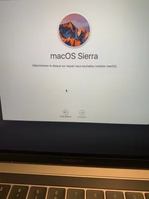

Je suis maintenant à ce niveau
Je suis sensé sélectionner un disque sauf qu’il nya pas de disque qui apparaît
    54,8 KB · Affichages: 134
Repasse une commande :
diskutil list
  • et poste le tableau des disques => que je voie la situation.

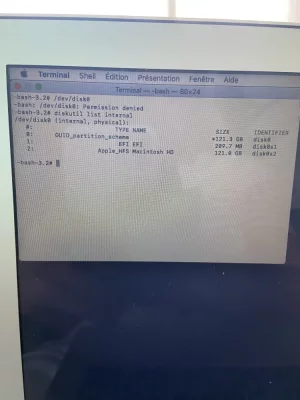

Voici comment tu vas pouvoir alors fournir ici les informations de base (tuto) -->
- aucune option de la fenêtre des 4 Utilitaires macOS lancée => va à la barre de menus supérieure de l'écran > menu : Utilitaires > sous-menu : Terminal.​
Dans la fenêtre ouverte > saisis la commande informative (ce qui est inscrit sous Bloc de code) :
diskutil list internal
  • tu vas voir s'afficher la configuration du disque interne seule
  • en bas de cette page des forums MacGé => utilise le menu (le 16è depuis la gauche = vers le milieu de la barre) dans la barre de menus au-dessus du champ de saisie d'un message > sous-menu : </> (= Bloc de code) => tu fais ton coller dans la fenêtre de code et Continuer.
Note 1 : si tu ne peux pas poster via le Safari de la session de secours (ça arrive) --> poste une photo du tableau (à partir du commencement = le disque /dev/disk0 ou disque physique interne) - tu as un bouton : "Joindre un fichier" en bas de cette page.

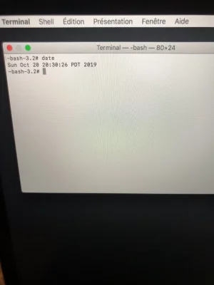

- on fait quand même une petite enquête. Dans le terminal => passe la commande :​
date
  • qui affiche la date actuelle à l'horloge du Système de secours démarré
merci pour votre retour rapide

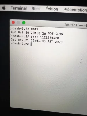

J’ai décalé la date au 20 octobre
voici le résultat :
    39,9 KB · Affichages: 130
Oui : c'est la date juste antérieure à la péremption du certificat d'application du 24 octobre 2019 => qui marchait avant. Plus maintenant.
- fais quand même le test suivant. Passe la commande :​
date 1121220420
  • qui rétablit la date au 21 novembre 201022H 04' - l'heure n'a pas d'importance) = la date actuelle
date 1121220420
