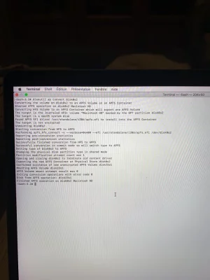

Passe la commande :
diskutil ap convert disk0s2
  • la commande convertit le volume Macintosh HD à l'apfs
Parfait -->

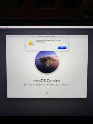

(quand j’ai cliqué sur « réinstaller macOS » et ensuite sur « continuer », l’écran s’est comme bloqué pendant 3/4 minutes, idem ensuite quand j’ai cliqué sur « continuer » après qu’il me proposait Catalina, je ne sais pas si c’est normal?)
"Le serveur de récupération n'a pu être contacté" -->
- tu ne dois pas être connecté à internet actuellement : vérifie à l'icône du Wi-Fi (en haut à droite de l'écran).​
Pourtant je l’étais, c’est étrange, j’ai désactivé le wifi et je l’ai réactivé, et ça a l’air de fonctionner !

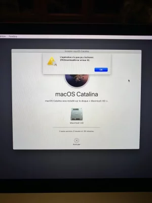

Ça n’a malheureusement pas marché, un message d’erreur s’est affiché. Je vous mets la photo pour qu’on puisse revoir ça demain.
Bonne soirée à vous !
Finalement ça a fonctionné ! J’ai fait une deuxième tentative ensuite et après un long téléchargement, Catalina s’est installé et j’ai pu réinitialiser mon Mac.
Merci beaucoup pour votre aide en tout cas ^^
Le 1er téléchargement des composants d'installation avait dû planter > là où le second a réussi.

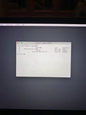

Parfait. Voici comment tu vas pouvoir fournir ici les informations de base (tuto) -->
- aucune des options de la fenêtre des 4 Utilitaires macOS lancée => va à la barre de menus supérieure de l'écran > menu : Utilitaires > sous-menu : Terminal.​
Dans la fenêtre ouverte > saisis la commande informative (ce qui est inscrit sous Bloc de code) :
diskutil list internal
  • tu vas voir s'afficher la configuration du disque interne seul
  • en bas de cette page des forums MacGé => utilise le menu (le 16è depuis la gauche = vers le milieu de la barre) dans la barre de menus au-dessus du champ de saisie d'un message > sous-menu : </> (= Bloc de code) => tu fais ton coller dans la fenêtre de code et Continuer.
