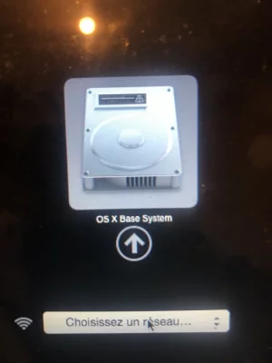

je peux pas me connecter depuis le mac j'ai une page un peut griser ou je peux pas cliquer
    42 KB · Affichages: 46

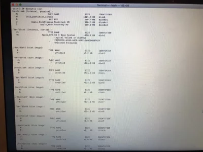

J’ai pris en 2 partie
    136,2 KB · Affichages: 53
    123,1 KB · Affichages: 53
La clé est disk18. Passe la commande :
