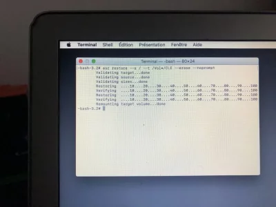

Bon : pas de chance. On change de scénario. Ferme Safari et relance le terminal. Passe la commande :
asr restore --s / --t /Vol*/CLE --erase --noprompt
  • (respecte les doubles tirets --) la commande réplique le volume de secours démarré OS X Base System => au volume CLE de la clé. 2 passes : Restoring / Verifying - la progression dans chacune marquée par tranches de 10%
Poste le retour quand c'est fini. Cela devrait permettre un démarrage de secours local indépendant du disque interne => qui permettra de le réinitialiser. Ensuite ton PC pourra jouer son rôle.

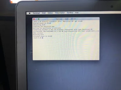

Voila ce que j’ai
    165,5 KB · Affichages: 49
Tu as fait des erreurs de saisie. En alternative > passe la commande :
diskutil eraseVolume jhfs+ Mac disk1
  • (le 1 de disk1 = chiffre un) la commande reformate le volume interne verrouillé (réplication d'un volume de secours) et le renomme Mac

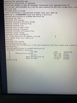

J’ai sa
    188,8 KB · Affichages: 44
En fait : tu es démarré sur le volume OS X Base System répliqué d'un volume de secours.
- redémarre (Menu  > Redémarrer) > en tenant la touche "alt" pressée --> vois-tu affiché > à côté du grand volume OS X Base System > un volume intitulé : Récupération 10.12.x ?​
