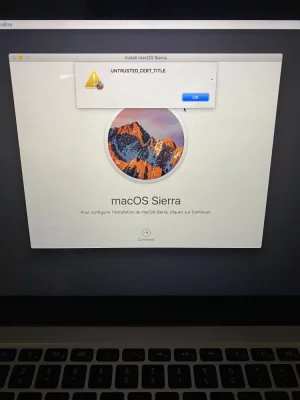

Sujet unique Si vous êtes bloqué avec le message « UNTRUSTED_CERT_TITLE »

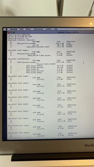

- dans ta session > tu trouves un Terminal à : Applications > Utilitaires > Terminal. Passe la commande :​
diskutil list
  • et poste le tableau des disques obtenu. Il y a 2 partitions en fin du disque interne à supprimer avant d'en récupérer l'espace à Macintosh HD.

J'ai souhaité formater mon mac et réinstaller Sierra, l'erreur UNTRUSTED_CERT_TITLE apparait.
J'ai vu que tu avais aidé pas mal de personne avec ce souci. J'ai lu une bonne partie de tes commentaires et ai effectué les commandes demandées, mais le souci est toujours présent.
