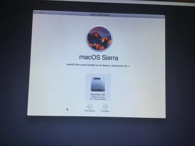

Parfait. Volume reformaté dans un format compatible Sierra.
- dans la fenêtre des 4 Utilitaires macOS > lance l'option : "Réinstaller macOS" => et choisis Macintosh HD comme destination lorsque cela sera proposé.​

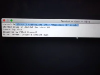

Mais je suis bloqué sur l'étape :

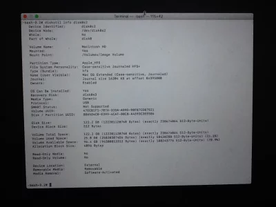

diskutil eraseVolume jhfs+ "Macintosh HD" disk0s2

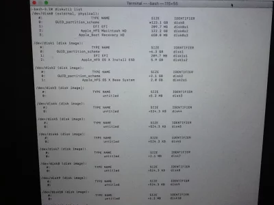

Bonjour Ton*
Le volume Macintosh HD de la partition principale (122 Go) n'a pas un montage habituel -->
- il n'est pas monté dans le répertoire /Volumes de l'OS de secours actuellement démarré ; il est monté au point de montage : /Image Volume. Image Volume (traduction : "volume hébergeant l'image-disque BaseSystem.dmg de l'OS de secours") => désigne en conditions de démarrage de secours classique --> le volume Recovery HD monté de la partition de secours du disque. Ainsi : le volume Macintosh HD de la partition principale du disque => se trouverait monté dans l'espace-racine du volume Recovery HD (alias : Image Volume). Ce qui est tout à fait inhabituel.​
=> as-tu effectué un remontage spécial de Macintosh HD ? - quel est ton problème exactement ?

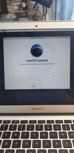

Bonjour @macomaniac,
Merci pour ta réponse,
macOS Catalina version 15.1.00
Il me propose MacOS Catalina maintenant ... :rolleyes:
Mais je ne peux pas choisir de disque... :banghead:

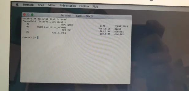

Passe une commande :
diskutil list internal
  • qui affiche la configuration interne seule
  • en bas de cette page des forums MacGé => utilise le menu ...▾ (à droite de la bobine souriante) dans la barre de menus au-dessus du champ de saisie d'un message > sous-menu : </> Bloc de code => tu fais ton coller dans la fenêtre de code et Continuer.
Note 1 : si tu ne peux pas poster via le Safari de la session de secours (ça arrive) --> poste une photo du tableau (à partir du commencement = le disque /dev/disk0 ou disque physique interne) - tu as un bouton : "Joindre un fichier" en bas de cette page.
Le mac galère à s'allumer sur le menu de choix ... je suis obligé d'éteindre / d'allumer et d'attendre à chaque fois d'ou ma lenteur de réponse ... :/ navré

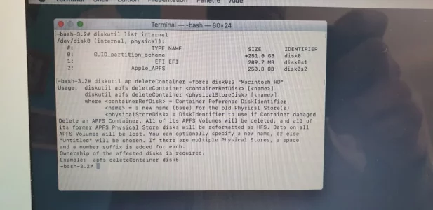

Voici la réponse :
Passe la commande :
diskutil ap deleteContainer -force disk0s2 "Macintosh HD"
  • (respecte tous les espaces - "Macintosh HD" avec les "") la commande supprime le dispositif apfs corrompu > et reformate un volume Macintosh HD classique
