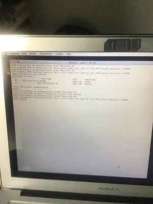

Poste le retour. La commande de suppression d'une partition apfs varie selon les versions de macOS.
C'est l'OS Sierra : l'option -force n'est pas valide dans cet OS.

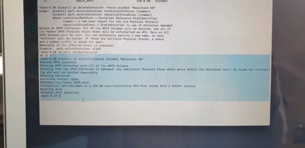

- passe la commande :​
diskutil ap deleteContainer disk0s2 "Macintosh HD"
  • qui reformate un Macintosh HD standard
Ça a fonctionné cette fois-ci -->
- dans la fenêtre des 4 Utilitaires macOS > lance l'option : "Réinstaller macOS" => et choisis Macintosh HD comme destination lorsque cela te sera proposé.​
Note : s'il y avait un blocage du lancement de l'installation --> signale-le.

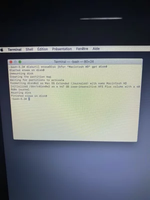

Et voilà c’est effectué!
    101,9 KB · Affichages: 243
Parfait -->

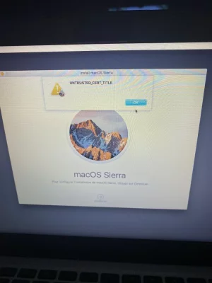

- quitte le terminal et lance directement une installation à destination de Macintosh HD : est-ce que tu as un message d'erreur ?​
Oui : c'est un certificat d'application périmé au 24 octobre 2019 des composants d'installation de Sierra sur le serveur Apple de récupération.

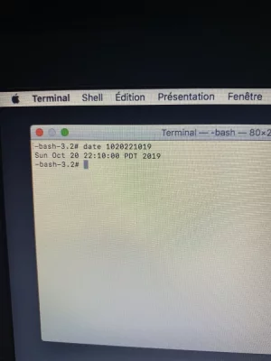

- reviens en arrière > ouvre le terminal > passe la commande :​
date 1020221019
  • qui inscrit la date du 20 octobre 2019 à 22H 10'
Parfait -->
- relance l'installation et dis si l'opération est débloquée.​
