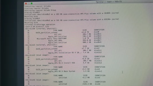

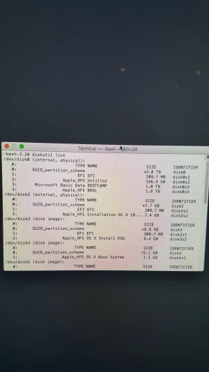

Alors le plus dur est fait.
Est-ce que tu peux me dire :
quel est l'identifiant d'appareil de l'Untitled du haut --> disk0s2 ?
quel est l'identifiant d'appareil de BROL --> disk0s--- ?
quel est l'identifiant d'appareil de l'Untitled du bas --> disk0s--- ?​
Sa me dit que une erreur de sécurité est parvenu j'arrive pas à mettre la photo
Lorsque tu réponds dans un message, tu fais un clic sur Transférer un fichier, tu sélectionnes ta photo dans ton Mac que tu insères en grand ou en miniature (c'est mieux).
Sinon, lorsqu'il y a à faire un Copier/Coller du résultat des commandes avec le Terminal, tu fais un clic sur l'icône , tu sélectionnes les balises </> Code et tu colles le ou les résultats.
Je te conseille de re-démarrer ton Mac > en pressant la touche "alt" du Gong ! à l'affichage de l'écran de choix des disques > de rebooter sur ta clé d'install d'«El Capitan» > de repasser la commande :
diskutil list
et de poster alors une photo du haut du tableau (disk0) pour montrer la configuration actuelle des partitions de ton disque.
=> le re-démarrage aura remis de l'ordre dans les identifiants d'appareil des partitions > et j'ai besoin d'une photo pour savoir quoi cibler.

Ce que j'ai besoin de connaître > c'est ce qui est marqué à la colonne IDENTIFIER (tout à droite) en regard de chaque partition.
Untitled du haut = disk0s2 ?
BROL = disk0s4, ou disk0s5 ou quoi ?
Untitled du bas = disk0s5 ou quoi ?​
il s'agit chaque fois de la slice (= tranche de disque - partition) n° tant du disk0 (ou premier disque). C'est le numéro de slice, le s quelque chose, que j'ai besoin de connaître pour ne pas faire d'erreur d'adressage.
Si tu n'as pas re-démarré > re-démarre. Passe après le re-démarrage la commande :
diskutil list
et re-essaie de poster une photo. Ou passe-moi une URL que je puisse aller consulter la photo sur un site d'hébergement. Il me faut être certain des identifiants de device (appareil) des partitions.

Bon : les affaires reprennent.
- a) Tu passes la commande :
diskutil eraseVolume free null disk0s5
qui supprime la partition Untitled du bas en la virant à de l'espace libre.
- b) Puis la commande :
diskutil resizeVolume disk0s7 0b
qui récupère à la partition BROL l'espace libéré précédemment.
- c) Enfin la commande :
diskutil list
pour afficher le nouveau tableau des partitions.​
=> tu n'as plus qu'à poster encore un cliché de la partition haute du tableau où l'on voit les partitions du disk0 > et le petit jeu des commandes s'approche de sa fin.
