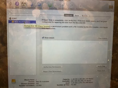

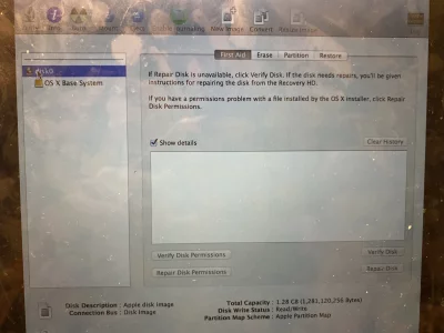

J'ai découvert qu'il n'existe plus que le disque abritant l'OS (si je comprends bien ?), mais que le reste du SSD n'est pas détecté (en effet, le SSD fait 256 Go et le reste n'apparait pas dans la liste).

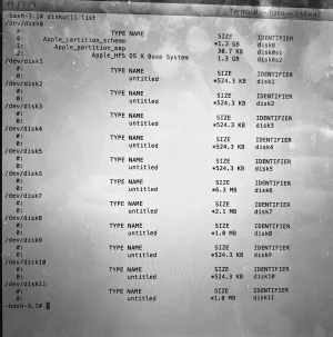

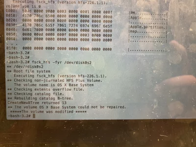

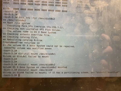

En regardant le forum j'ai tenté quelques commandes via terminal dont je mets les écrans ci-dessous.
J'ai l'impression que le disque est HS car je ne vois que le disk0 de 1.2 Go lorsque je fais la commande diskutil list ? Mais j'aimerais de l'aide pour comprendre, et confirmer cela. Confirmer ensuite si c'est possible de “sauver“ la machine en remplaçant simplement le SSD ou bien si le problème peut être plus profond.

Bonsoir Tyramel
Passe la commande :
sysctl hw.model
  • qui affiche l'identifiant d'appareil du Mac
