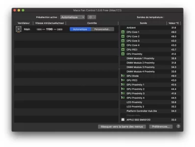

Par contre, avec Macs Fan Control, il n'est plus possible d'avoir la ventilation qui s'adapte automatiquement aux températures ?
Si le disque dur est en place, aucun problème, si on en fait le changement ce qui sera ton cas, il faudra pour être tranquille faire un réglage manuel entre 1850/2000 tr/mn qui est le seuil de l'audible.

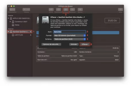

Un disque dur neuf est toujours formaté en NTFS ou FAT32, jamais un format pour Mac. Il faut donc en passer par Utilitaire de disque, tu déconnectes/reconnecte ton SSD et tu suis cette séquence...
...comme il sera dans un boîtier USB en externe...
1) tu sélectionnes la racine du SSD
2) un clic sur Effacer affichera les options suivantes
3) tu donnes un nom explicite comme Macintosh SSD
4) tu sélectionneras le format APFS
5) tu sélectionneras impérativement Table de partition GUID
6) un clic sur Effacer, le formatage ne durera pas très longtemps

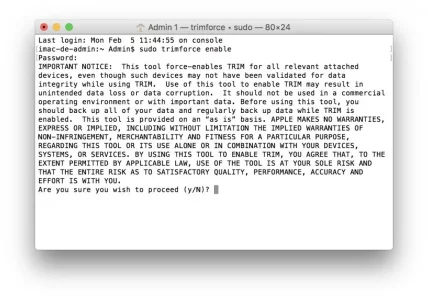

Il faudra que je pense à activer le trim aussi.
Lorsqu'il sera en interne, oui, puisqu'en externe dans un boîtier USB ce n'est pas possible hormis dans un boîtier Thunderbolt. Et la commande via le Terminal est...
sudo trimforce enable
...en validant avec la touche Entrée. Ton mot de passe sera demandé, il faut le taper en aveugle, car il ne s'affichera pas, puis tu auras cet écran...
...tu appuies sur la touche Y (yes), tu attends la fin des opérations et tu redémarres, le Trim sera activé.

J'ai installé MFC mais il semble qu'en externe je n'en ai pas besoin, la vitesse du ventilateur oscille bien avec la température.
En externe c'est normal, mais ça ne sera pas la même musique lorsqu'il sera installé à la place du disque dur d'origine.

Concernant la sonde, j'ai bien MFC, et un truc me questionne. Le ventilo ne s'est pas mis à fond, il régule bien tout seul sans rien lui demander. J'ai pourtant lu partout qu'on perdait la régulation suite au changement de disque. Une idée ?
Merci bien :-)
Ne te tracasse pas pour le moment, par contre utilise un logiciel qui va utiliser à fond le processeur, par exemple fais une conversion de fichier vidéo avec Handbrake. Nul doute dans ton processeur sera à la fête, mais sans aucun risque, par contre le ventilateur va lui aussi tourner à fond. Essaye avec un petit fichier et vois ce qu'il se passe une fois que Handbrake a fini son boulot. Est-ce que tout redevient normal en température et vitesse du ventilateur ?

yep, en automatique, ça reste à 1200tr/min. Enfin, je ne suis pas allé au delà de 60°C, je ne sais pas jusqu'où je pourrai pousser sans risque pour faire le test.
Quand je dis qu'il reste à 1200 rpm, il oscille entre 1199 et 1203, ça ne change pas grand chose.
