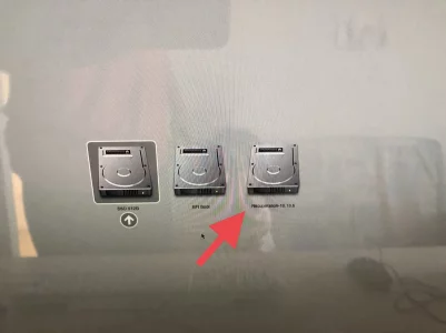

Salut à tous !
Hier j'ai planté ma bécane réinstaller proprement High Sierra et depuis au démarrage de mon Mac Pro 5.1 quand j'atterris sur le menu de sélection de partition je me retrouve avec un icône en plus de de ma partition MacOs et Windows comment puis-je le virer ?

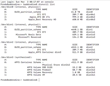

Bonjour Baddro
Le volume Récupération 10.13.6 affiché à l'écran du gestionnaire de démarrage ("alt") --> est le label du volume Recovery HD de la partition disk0s3 du disk0.
- un label est l'intitulé de boot d'un volume démarrable > uniquement affiché à l'écran du boot_manager (gestionnaire de démarrage). Le label n'est pas forcément homologue du nom du volume tel qu'il est défini par son système de fichiers et pris en charge par le kernel lors de son montage. C'est le cas ici : le nom du volume de la partition de secours est Recovery HD > mais son label (intitulé de boot) est Récupération 10.13.6.​
Admis donc que le label : Récupération 10.13.6 est la même chose que le volume Recovery HD de la partition disk0s3 > et une partition de secours étant régulièrement subalterne de la partition du Système dans les formats classiques (jhfs+) --> il faut alors supposer que le volume WD 1 To de la partition disk0s2 du dessus recèle un OS High Sierra 10.13.6 en version jhfs+ -->
- est-ce le cas ?​

Le volume WD 1 To est manifestement vide. La partition de secours subalterne doit être la séquelle d'un OS High Sierra qui était installé dans le volume WD 1 To avant son reformatage - non ?
- souhaites-tu supprimer la partition de secours Recovery HD qui existe en-dessous de ce volume ? --> ainsi > tu n'auras plus de de volume Récupération 10.13.6 affiché à l'écran de choix du volume de démarrage...​
La partition de secours est en réalité l’echec d’une installation non aboutit suite à une erreur de manipulation
Oui je souhaite le supprimer vue que je boot à « l’aveuglette » sur ma GTX980 qui n’est pas flasher cela me facilitera grandement la tâche si je n’ai pas d’innombrables partitions au gestionnaire de démarrage.
D'accord : on fait ça alors. Repasse d'abord une commande :
diskutil list
  • qui affiche le tableau des disques. C'est pour vérifier si > suite à un redémarrage > les index des disques internes n'auraient pas permuté...
Poste le tableau en copier-coller (pas de capture) > ton coller dans une fenêtre de code par le procédé suivant -->

On a bien fait de vérifier : le disque concerné est passé en disk1.
diskutil eraseVolume free null disk1s3 ; diskutil resizeVolume disk1s2 0b ; diskutil list disk1
  • la commande supprime la partition Recovery HD > récupère son espace au volume du dessus > réaffiche le partitionnement du disque seul
Poste l'affichage retourné.

  • si je ne t'avais pas fait poster le tableau des disques à jour > en me fiant à ton 1er tableau où le disque WD était indexé disk0 > une commande de suppression de la partition disk0s3 aurait supprimé ceci -->
   3:         Microsoft Reserved                         134.2 MB   disk0s3
  • càd. une partition dédiée à Windows d'un autre disque qui > s'étant montré plus rapide à l'attachement que le disque WD > a récupéré l'index disk0...
