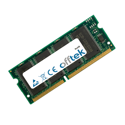

par contre je vais avoir besoin d'une barette memoire, là j'ai egalement besoin de vous, j'ai regardé un peu mais je ne suis pas certain de mon coup, je posterais un lien avec ce que j'ai trouvé et si vous pouvez me confirmer que c'est la bonne ce serait top

à mon avis c'est ok d'apres mes recherches, vous pouvez confirmer ?
C'est la bonne barrette.

Le 700MHz est limité à 1Go de RAM, il y a 2 slot RAM mais un seul est accessible par l'utilisateur, d'origine.
Avec 256Mo, soit il a 2 barrettes de 128Mo et en changeant celle qui est accessible par une 512Mo (une 144-pin SO-DIMM PC133, celle de ton lien) tu iras à 640Mo, soit il a une barrette de 256Mo et le slot accessible est vide et avec la barrette 512Mo de ton lien tu iras à 768Mo.
Pour passer à 1Mo il faut démonter la carte mère pour changer l'autre par une 512Mo (ce n'est pas le même type de barrette, c'est une 168-pin DIMM PC133).

Ok, j'étais pas sûr sur le modèle avec 256Mo. Donc la barrette 256Mo est une 168-pin DIMM PC133, et il faut retirer la carte mère pour la changer par une 512Mo pour arriver à 1Go (avec celle que tu vas ajouter).
En ajoutant seulement la 512Mo SO-DIMM trouvé sur eBay dans l'emplacement accessible, tu auras 768Mo, c'est déjà pas mal si tu ne veux pas l'ouvrir complètement.
