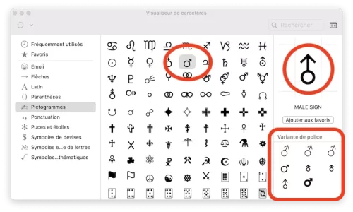

le symbole "mâle" s'affiche avec la flêche verticale dans calc et non en biais ?
C'est une histoire d'alphabet – ou de police de caractères si tu préfères.
Le glyphe sélectionné est bien comme tu le souhaites – flèche à 45° – mais sa représentation change l'orientation de la flèche. Et les variantes d'alphabets font varier l'inclinaison. La faute revient au typographe ! :D
