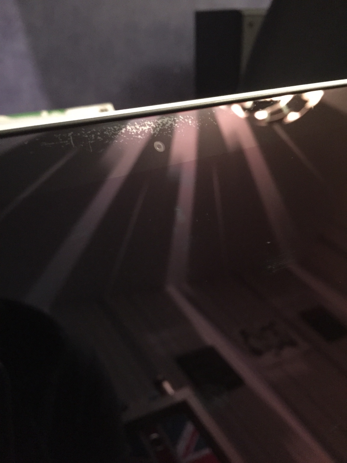

Il y a environ une semaine, une personne à la maison (le coupable ne s'est pas dénoncé) a abimé l'écran de mon MacBook Pro Retina 13 pouces, probablement suite à quelque chose qui est resté sur le clavier..
L'écran éteint, on voit une simple griffe. Mais il se trouve que la dalle a prit un coup. Une tache est apparue sur la longueur de la griffe. J'ai eu le réflexe de prendre une photo la semaine dernière et j'ai constaté que cette dernière n'a pas évolué.
J'ai déjà essayé un site ayant pour but de réparer les pixels mort mais cela n'a rien changé. Pour être honnête je ne sais même pas si il s'agit de pixels morts car on peut toujours voir des choses au travers de cette tâche comme vous pouvez l'observer sur la photo jointe.
Avez vous une technique pour atténuer cette trace ?

ça ressemble fortement à une dalle LCD cassée. Il n'y a rien à faire, si ce n'est changer tout l'écran.
Ce qu'on voit ne semble pas être une griffure, mais le verre de la dalle qui est brisé.

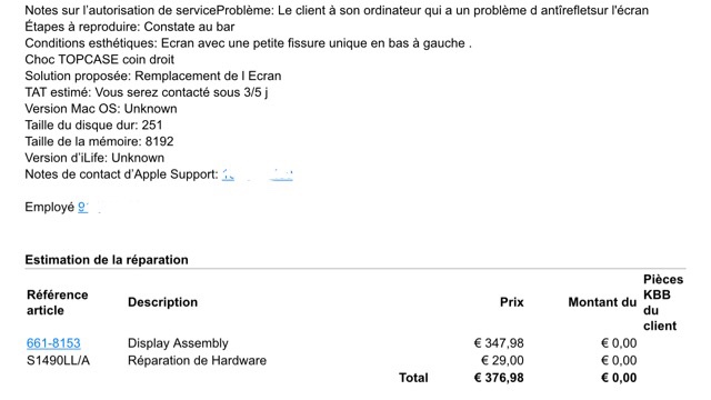

J'espère pour toi qu'ils ont les pièces disponible dans ton Apple Store car pour ma part ils n'avaient pas les composants, ils ont du les commander etc.. Du coup la réparation a pris 1 semaine....
Oui effectivement, merci le revêtement antireflet, c'est un bien pour un mal [emoji4]
Le Genius m'a dit qu'il fallait attendre environ une semaine. De toute façon je pars donc je l'aurai à la rentrée, mais je vais pas me plaindre!
Sent from my iPhone using Forums iGeneration mobile app
MacBook récupéré aujourd'hui avec un écran tout neuf!
