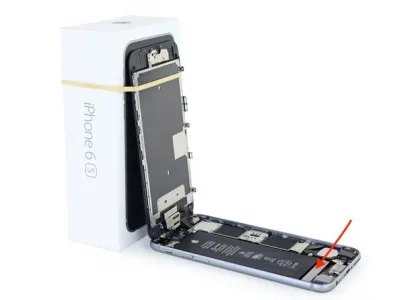

question importante : pour gagner du temps je peux changer de batterie en laissant l’écran branché ou c’est pas la peine d’y penser le court circuit aura lieu
Il faut que tu fixes l'écran car lorsque tu enlèvera la batterie , il risque te beaucoup bouger et les connecteurs vont s'abimer . Le mieux est d'enlever l'écran.
Que signifie " fixer " l'écran ? J'ai suivi le tuto de ifixit, je pose l'écran contre un objet. L'écran ne bouge pas.
Le seul truc qui m'inquiète c'est de savoir si je peux débrancher l 'ancienne batterie et en brancher une nouvelle sans avoir à débrancher l'écran, pour gagner du temps.
Oui tu peux faire comme sur l'image pour ne pas détacher l'écran. Je mettrais un autre élastique vers la base de l'écran
